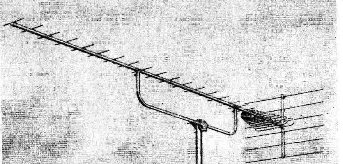

Увидел на днях такую конструцию. Не удержался, взял у друга камеру и сфоткал.
http://dimss.solutions.lv/sh/lsqt3sj.jpeg
http://dimss.solutions.lv/sh/cw0q8xs.jpeg
http://dimss.solutions.lv/sh/ny9eolf.jpeg

Широкодиапазонный волновой канал. Куча петлевых вибраторов соеденённых двупроводной линией. Кустарщина скорее всего.

Т.е. петли работают в духе логопериодической антенны? Как же тогда получается широкополосность при таких директорах?
И... для чего на жилом доме такая антенна? Широкополосная, но остронаправленная?

Широкополосность есть. Но! Диаграмма меняется от диапазона частот. На частоте резонанса всех директоров-самый острый лепесток. Там где частота выше/ниже диаграмма хуже. Для чего нужна направленность не ясно. Явно делал кто-то из людей малоопытных. "Паялы" такой конструктив траверсы не делают.

Че-то кажется, что это ТВ антенна. На других домах, интересно, антенны тоже в эту сторону смотрят ???
Видно до нужного телецентра поболее 100 километров .. Но почему-то рефлектора нет..А усиление и направленность такой антенны (с рефлектором!!) примерно такое:
От 19 dB(890 Mhz) до 9dB(470 Mhz)
Горизонтальная - от 17 градусов (890 Mhz) до 50 градусов(470 Mhz)
Вертикальная от 17 градусов (890 Mhz) до 62 градусов(470 Mhz)
Чертежи такой(их) антенны есть в знаменитой книге Шпиндлера (ГДР) Делали и такие там. Действительно, она проигрывает обычному многоэлементному волновому каналу по усилению, но выигрывает в широкополосности..
Но без рефлектора усиление и диаграмма немного меньше..
Хотя в книге есть такие-же антенны но без рефлектора.

Кому интересно..
Сорри за качество снимков - сканеру уже 10 лет..
