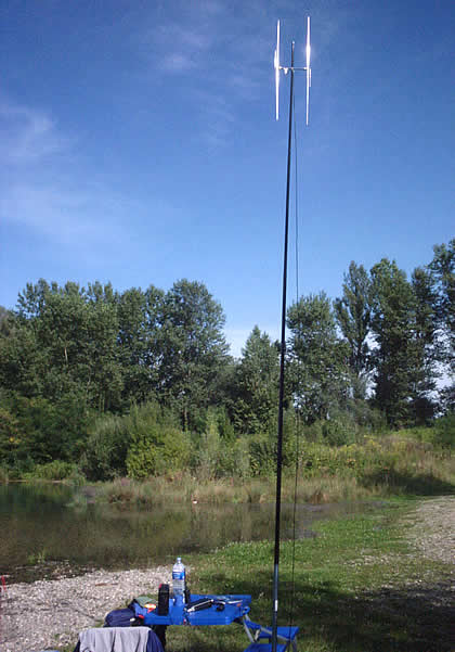

Дата: 28 Авг 2005 23:55:44 #
это то что я использовал на этих выходных, мачта из 7 метровой телескопической удочки , все разбирается и совирается очень оперативно

feri
Из каких соображений выбрали именно эту антенну? Какое удилище использовали, как-нибудь модернизировали удилище (снимали колена, усиливали соединения)? Какая опора у удилища, я так и не понял, как оно стоит без оттяжек?
Заранее благодарен!

Дата: 30 Авг 2005 14:09:05 #
удилище купил самое дешовое , потому как оно практически не гнется, для рыбалки это плохо а для мачты в самый раз.
опора у удилища чемто похожа на эту http://ra9woy.on.ufanet.ru/ant/index.htm
HB9CV - выбрал из за её разборности, да и поворачивать можно в любой поляризации.

feri
Спасибо! А удилище сколько метров и почем брали? Верхнее колено снимали, растяжки как крепили (если есть)? Антенна заводская (где/почем) или самодельная?
