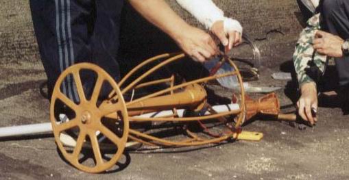

Кто нибудь знает что нибудь про данную антенну? Интересует больше всего её возможность работы по разные стороны рабочего диапазона. Обязательно ли нужно её ставить на зазаемлённую поверхность?

Ставить на мачту(трубу).
Мачту землить, чтоб молния не екнула.

Судя по фотографии так и сделано. Но есть ли кто пользует или пользовал эту антенну реально?

Это антенна воронежского завода. Ею комплектуются локомотивные радиостанции РВ-1.1М. Антенна неплохая, расчитана на электрический контакт с корпусом локомотива.

Суперская антенна! Рекомендую. Широкополосная и красивая :-) В интервале 150-156 МГц КСВ=1,05. На любительском участке 1,2. Конструкция супер-мега-надёжная: единственная из моих антенн, которая не требует периодического ремонта.
По идее, заземление должно влиять только на грозозащиту, а на работу антенны сказываться не должно. Хотя, я этого не проверял.
P.S. На фотке: с отломленной рукой – это я :-)

quote> P.S. На фотке: с отломленной рукой – это я :-)
что то я не пойму, эту антенну ты ставишь куда то на диспетчерскую или снимаещь?
А антенна действительно красивая, когда новая наверно.
Я в реальности такие вижу в основном закрашенные серой или зелёной краской. Но чащё они покрашены в чёрний цвет.
quote> который ими комплектует свои радиостанции. У них и запрашивайте. Вообще-то ноги этой антенны растут из Новосибирска
to 4260
Завод комплектует ещё и АЛ2, такое Г образное полено, тоже видел такие.
А вот причём тут Новосибирск? Там что, разработана эта антена была и там есть её подробные характеристики?? Если знаешь то на пиши ссылку.

Новосибирск при том, что исторически впервые этот дискоконус появился в комплекте их радиостанции РВ-1М (завод "Электросигнал"). Относительно разработчиков этой антенны - вопрос темный. Ее хозяином себя считает институт ВНИИАС, поскольку выдавал ТЗ и оплачивал работу. Года полтора назад в Воронеже такая антенна стоила 5000р.
Сейчас в Электросигнале появилась на горизонте вторая инкарнация этой антенны под децимальным ИГЛМ.464541.007. Отличается визуально тем, что "юбка" не дугообразная, а из изогнутых под углом прямых трубок.
Параметры антенн в сопроводительной документации не приводятся (только КСВ не более 2).

Вы про ЖРУ? (простите, грубо звучит:)
Такую, как здесь внизу кадра:

А никто не знает предысторию, почему не так давно решили переукомплектовать весь парк ж/д локомотивов и электричек рассматриваемым дискоконусом вместо антенн, которые были до этого - петлевой вибратор (половина диполя) и 6 противовесов?
Все очень просто, перешли с 75 ом АФУ на 50 омные тракты (при смене типа радиостанции) и разработали новую антенну с более широкой полосой пропускания.
