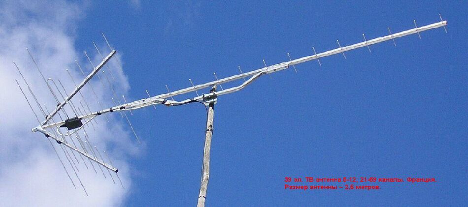

После пожара в Останкино, который был несколько лет назад на даче перестали показывать ДМВ каналы (80 км от Москвы на север, передо мной гора высотой 50 м на расстоянии 2 км в направлении телецентра). Раньше прилично шли несколько каналов. Сейчас только 31 и 33 без цвета и с большими шумами, вероятно значительно снизили мощности передатчиков. Купил недавно 39 элементную французскую антенну (в сборе длиной 2.5 мерта):
http://www.radioscanner.ru/uploader/2005/tvant1.jpg
Антенна пассивная, дополнительно вмонтировал ТВ усилитель (в разрыв кабеля наверху). Но улучшения приема не произошло. С ДМВ еще хуже стало и совсем пропали метровые 1-й и 3 каналы. Снял и обратно поставил нашу логопериодическую дельту. Дельта при своих скромных размерах работает намного лучше.

А может кто посоветовать реальную проверенную в работе ДМВ ТВ антенну для работы в условиях малого сигнала. Хочется очень нормально принимать 27, 31 и 33 каналы ДМВ. Или придется самому делать волновой канал настроенный на середину этого диапазона.

где же там 39 элементов?
19 от силы.....я насчитал

Ты неправильно считал. Производитель считает все элементы, включая рефлектроры, вибратор, директры, как раз 39 и получится. Хотя это может и не правильно так считать.

Сомнения меня терзают, что с 21 по 69 каналы у такой антенны полоса.

ну тогда если так...вот допустим у меня зеркало параболическое в мелкую дырочку, это что многодырочная антенна?
правильнее считать так...
1 рефлектор...он всегда один+1 излучатель, он же вибратор, тоже один,и+ количество директоров.
сумма и есть количество элементов, так что производитель заблуждается, точно

Производитель не заблуждается, нормальный рекламный ход.

еле-еле удалось ее назад в Леруа-Мерлен вернуть. Никак не хотели брать. Я их их-же рекламным ходом и поборол. На шильдике на коробке по-русски было написано кроме прочего: "Усилитель - 12 дБ". Говорю, раз слово "усилитель", значит антенна должна быть с дополнительным электронным усилителем, т.е. активная, вы меня обманули, я ее как активную покупал, а на деле оказалось, что она без усилителя. Верните деньги (тысячу с лишним) - тогда только и вернули.

Приписывать элементы рефлектора в общее количество элементов антенны - это круто придумано!

Найдите книгу "Антенны" (Antennen) в Инете или в бумажном варианте. автор - немец из ГДР - Шпиндлер (Spindler). Она якобы переиздавался у нас.
Это прекрасная книга с точными чертежами - там делаешь на любой канал, и настоящее количество элементов там, если соблюдать размеры элементов - настройки и подгонки не надо!!. В свое время сооружал с коллегами много антенн оттуда и 22 элементные и тп., когда прекрасно принимали за 200 км от Берлина американский, французкий телепередатчики и западные каналы ФРГ вещающие из Западного Берлина.

К сожалению нет.. Но программы и ссылки по расчету волновых каналов мало что дадут - всё равно надо будет все элементы подгонять при непосредственно приеме ТВ..
А у Шпиндлера - делай точно по размерам и - наслаждайся..

слепите "харченку".я в германии для вольняг делал,чтоб смотрели америкозов,французов и западников.вырезал из жести,крепил на палки гвоздями чудесно работало.

Поддерживаю. С рефлектором. Вообще не раз читал мнения, что для любителя с ограниченными возможностями в плане аппаратуры для настройки лучше решётка, чем всякие "каналы". Многоэлементный канал на глаз хрен настроишь, простяцкие же антенны вроде "харченки", квадратов и т.п. вообще не требуют настройки при элементарном соблюдении геометрии. Добавлением полотен же можно получить практически неограниченный прирост усиления. Так что, v255, ваяйте решётку "харченок" и будет Вам счастье. В 60-х годах в "Радио"это называлось "антенной для дальнего приёма". И не спроста.
