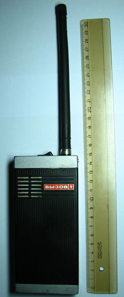

А вот с таким приемником кто-нибудь сталкивался ?
Из того что удалось о нем узнать:
Одноканальный, кварцованный приемник "Вызов". Изготавливался под частоты конкретного ОВД. Поставлялся в начале 80-х годов. Применялся в качестве односторонней связи. Шумоподавитель открывался только тоном, передаваемым, например, с Виолы-Ц.

Строитель
А кто сие чудо изготавливал?

Дата: 22 Янв 2007 17:35:46 #
Где-то валяется у меня такая байда, кажется без корпуса и без кварца. Применялся для сбора по тревоге тех, у кого не было телефонов. Внутри был подобен по конструкции и деталям "Виоле Н", питание - кажется шесть ЦНК-01, производства БССР. Довольно чувствительный.
Бибикал при приёме тон-вызова определённой частоты. При переходе в режим приёма передавалась срочная информация. Были такого же вида передатчики голосовой информации. для чего применялись - не знаю.
