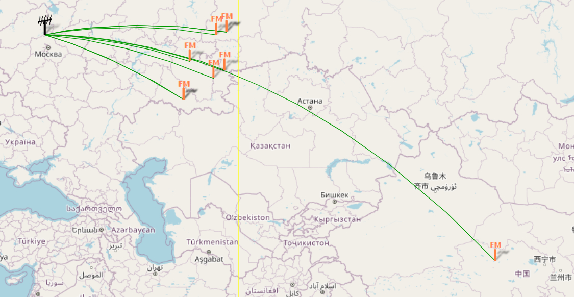

В эти выходные 20.06 и 21.06 особо сильных спорадиков не было, но:
1) 20.06 похоже поймался китайца. Редкие гости. Видео по ссылке, буду благодарен за опознание. В этот раз - текст. (В прошлый раз музыка, несколько лет назад)
Здесь вот какая засада. Все ближние - CNR1 по мощности 100Вт. Спорадик на первом скачке слабый. По азимуту, если это CNR1, выходит только вот этот: Tarbagatay Prefecture. Следующий по дальности передатчик - это тибетчики, но это 4700+, зато 10кВт. Плюс это по минутам 14:48UTC, а CNR любят в это время музычку крутить. Но я не спец по Китаю, поэтому версии приветствуются.
2) 21.06 наконец поймал Казахстан и Туркмению. Плюс пополнил коллекцию Азербайджана.
3) 21.06 принят первый раз с RDS Ливан. (Es+) 2531км. Jabal Lebnan Radio, Бейрут
1,2,3 стали возможны, пока временно Талдом не вещает на 87.7

abradox
Мне кажется (а может и не кажется :), что в беседе затрагивается тема о дунганах. А это- пояс от Синьцзяна до Хэнаня, в т.ч. Шэньси, Цинхай и Ганьсу. ЦНР-1, кагбэ, напрашивается...
Гугл выдаёт 10 кВт в Guangling, Datun, Shanxi.
abradox
Offline6.2
с окт 2013
Москва, Mоск. обл
Сообщений: 1879
Дата: 23 Июн 2026 17:44:11 #
Greenland
Ну вроде да, Иван тоже подтвержает, но он по азимуту на Tumkuk city указывает, и там 3 кВт вроде. Так что SOLVED.
Спасибо.
