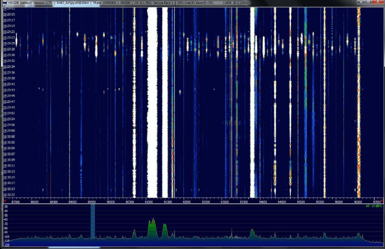

Что имеется в виду под "астро наблюдениями"? Метеоры?
Есть сайт, посвященный радионаблюдению за метеорами: http://www.rmob.org/index.php
Можно поставить себе приемник, программку, отправлять даные о количестве бурстов на сайт.
Но на мой взгляд самое простое и надежное в плане "попробовать" - это купить AirSPY - не обязательно самый широкополосный, у Ивана (melom) с полосой 6 МГц например. А дальше мы вам подскажем - надо будет настроить водопад в выбранной программе - будь то SDR# или SDRConsole или HDSDR, настроить скриншоттинг - чтобы водопад складывался в виде картинок, поставить все на запись. Дальше на водопаде вы все увидите - отражения отм етеоров видны что называется невооруженным взглядом.
Ах да - антенна конечно важна. Главное требование - вне помех. По идее и вертикала простейшего хватит.
Вот пример - как будут выглядеть отражения от метеоров на водопаде:
в верхней части с 18:29:21 до 18:29:32
