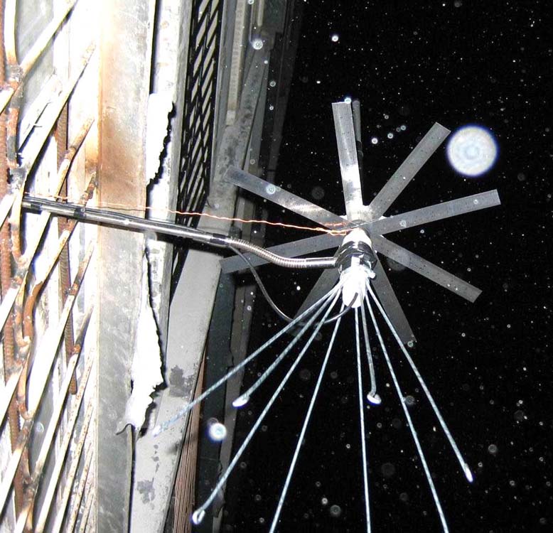

Предлогаю всем попробовать создать Авиа антенну за 1-2 часа стоимостью 150-200 руб.
Сначала покупаем
-8 шт. китайских металлических линеек 20 см. (90 руб),
-Керамический патрон Е-27.Обычный керамический патрон! (11руб),
- В хозяйственном магазине покупаем 8 шт.Тяг стальных, оцинкованных для устройства подвесных потолков. Есть по 100 см. есть и по 50 см.(3-5 руб за шт.)
- В авто магазине - 2 хороших нержавеющих хомута диаметром 30-40 мм.(30 руб).
-Трубка алюминиевая длиной 1,5 м, D=20 мм должна быть в запасе всегда,как и кабель 50 ом.
-Начинаем сборку:::Обычный керамический патрон,расручиваем на две половинки,выбрасываем клеммную вставку,в верхнюю часть патрона, куда провод заходит пропускаем оцинкованый винт М6 длиной 30 мм с шайбами, к нему же изнутри подводим и фиксируем гайкой центральную жилу нашего кабеля, а на свободный конец винта надеваем 8 шт линеек,рапускаем их равномерно веером,зажимаем ещё одной гайкой или барашком М6.Конец трубки алюминиевой обматываем изолентой так,чтобы она с усилием ввернулась в нижнюю половинку патрона,(вместо лампочки), концы оцинкованных тяг немного расплющиваем и сажаем под хомуты,одновременно прижимая заранее пущеный сквозь трубу кабель. Свинчиваем патрон и припаиваем необходимый разьем. Счастливого приема!

Да ! Не забудте отогнуть нижние вибраторы под 30 град!

Da! Соглашусь.В поисках излятора был проведен конкурс в котором участвовали сантехнические изделия (детали сифона от раковины ),игрушки, детали спортивных тренажеров,разичные автозапчасти(в основном втулки),сувенирные пробки от водок, пластиковые наконечники для удочек. Обыкновенный керамический патрон за 11 руб сделал всех! Прием отличный не тольк на АВИА.

Вот размеры заводской антенны:
http://www.radioscanner.ru/forum/index.php?action=vthread&forum=5&topic=15864
Противовесы можно сделать из стальной проволоки, а лепестки
вырезать из стали, алюминия и т. п.

Первая пошла
nemo2
Offline5.4
с сен 2004
местный
Сообщений: 3589
Дата: 01 Мар 2005 17:37:21 #
вторая пошла
Natasa во втором письме эта же антенна

Интересный какой антураж, это не после этой темы "Блокираторы в СИЗО" :)
А ваще здорово!

Гы, я его хотел обрезать, а потом понял, что не стоит :)))

Зачем же резать?
Фотка просто супер!
