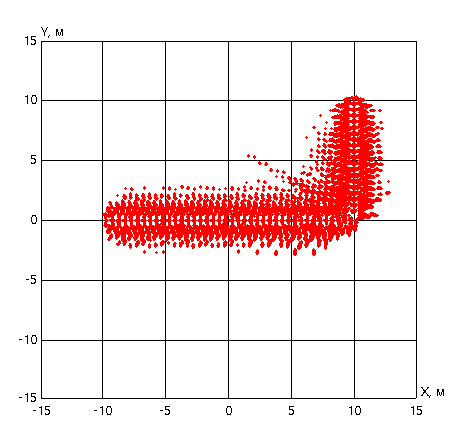

Всем привет !
Наконец получил первые результаты расчета ЭМИ от "излучающего кабеля".
Можно заценить на картинке:
Требуется дальнейшая работа в данном направлении.

Всем привет !
Не очень то похоже. У меня получались огибающие по границе зоны достаточно плавные, особенно если шаг расчета менее метра. Из точки перегиба на северо-запад заметен какой-то выброс
Все нормально ! :-)
Результат очень сильно зависит от исходных параметров - геометрии трассы, мощности, шага излучателей на фидере, параметров затухания. В зависимости от исходный значений результат принимает самые причудливые формы. Сложность результата обусловлена наложением множества волн, исходящих от излучателей на фидере.

наглядный пример - метров сто кабеля 7/8, на входе ватт 10, и пусть будет в одну линию, шаг излучателей - пусть будет 0.25-0.5 метра(хоть диаграмма фрагмента кабеля совсем не омни, но для простоты пусть будет омни), интересный будет результат.
При таком раскладе результат - не интересный. Выглядит как "сосиска".
Мощность слишком мала, на каждый "излучатель" приходиться мизерная мощность. Граница зоны - на расстоянии до 0.1м от кабеля.

должна быть "морковка"

ну хорошо, ватт так 100, при такой мощности уже должно хорошо видно, диапазон 900
Вот что получилось:
начало:
конец:
Исходные данные:
1. Мощность на входе 100 Вт
2. Шаг излучателей 0.2м
3. Потери в фидере 0.06 дБ/м - полные, 0.03 дБ/м - тепловые

ага, уже получше. Но что за синусоиды в начале кабеля, которые потом уменьшаются, очень странные, форма конца тоже подозрительная.
Распределение поля хоть как должно иметь интерференционный характер. Рисунок это подтверждает.
На практике, для малой мощности, этим можно пренебречь. При большой мощности сигнала - нельзя, так как график будет иметь форму не "морковки", и не "сосиски", а скорее "груши".
