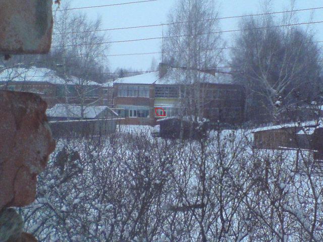

Подскажите какую можно сконструировать антенну чтобы установить связь между точкой доступа и карточкой,расстояние 200 метров...Баночную пробовали делать не ловит...
http://www.radioscanner.ru/uploader/2009/dsc00510.jpg
Пробуем конструировать Amos 7 , если у кого есть подробная конструкция этой антенны дайте...
