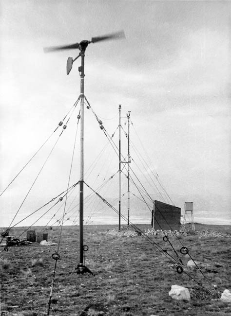

Три мачты, самая высокая = 12м, диполь, передатчик и еще кое-что. Что это в совокупности?
Ware
Модератор
Offline6.5
с июн 2003
Сообщений: 9874
Дата: 23 Ноя 2004 18:36:36 #
Может автоматическая метеостанция? А этим "кое-что" может быть атомная батарея:)
taymyr
Offline3.7
с ноя 2004
Сообщений: 1247
Дата: 23 Ноя 2004 18:42:41 #
С первого выстрела! :)
Автоматическая радиометеостанция АРМС М-107. Устанавливались и с РИТЭГ, но данный экземпляр был на щелочных аккумуляторах с подзарядкой от ветряка. Я вообще под "кое чем" имел в виду все остальное, кроме радиосистемы, что и определяет ее назначение. Болк автоматики, питание и передатчик находятся в будке, которая побольше, датчики - в метеобудке и на мачтах. Установлена и сфотографирована в 79г. в бассейне оз. Севан.

Интресно. А расскажите о применяемых на подобных устройствах радиосредствах. Какие использовались диапазоны и примерные частоты, каким способом передавались данные?
taymyr
Offline3.7
с ноя 2004
Сообщений: 1247
Дата: 24 Ноя 2004 12:20:44 #
Не помню, что за передатчики стояли до моего прихода в эту область (могу справиться в книгах), а в 70-х гг. ставили передатчик с двухтактным выходом на двух ГУ-29. В Севане (по бредовой идее академика Федорова - помните такого папанинца?) планировали установить чуть ли не 200 таких станций, что было совсем и не реально, и ненужно. Тогда почему-то не придумали ничего лучше, чем ставить на них Ангару-1. Правда, мне в Москве на Р-250, с куском провода в комнате на 1 этаже, удавалось раз-другой принять сигнал севанского передатчика.
Передатчики работали где-то примерно от 3 до 4,5 мГц, точнее не помню.
Радиограмма состояла из позывного (две буквы), повторенного неск. раз, потом ряда групп метеопараметров (кажется, одна буква-признак параметра и три или четыре - его значение). В подробностях могу быть не точен, давно это было, но кажется, что не в МЕTAR , а в таком именно коде шла передача.

Как я понял, передача радиограммы осуществлялась обычным тональным телеграфом? Другого ведь в Ангаре нет.

Ware Телеграфом, конечно. Мне казалось, что там А1, да, видно, забыл уже. Все равно они там не жили долго.
