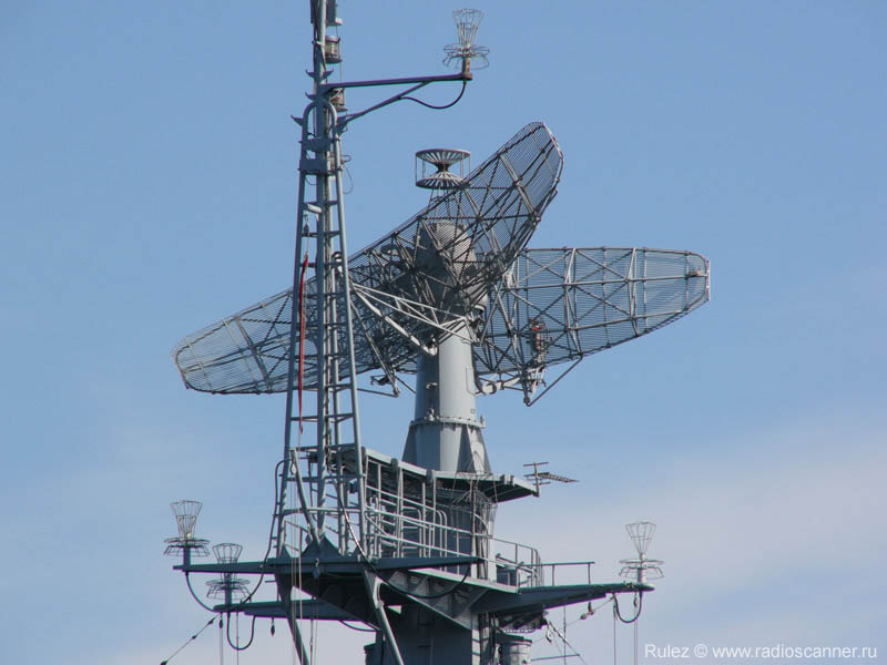

А ведь про биконусы уже не в первый раз говорим:)
http://www.radioscanner.ru/forum/index.php?action=vthread&topic=13258&forum=5&page=-1
Дата: 02 Ноя 2004 01:23:29 #
Действительно, а я чет забыл про ту тему :)
Redisych
Сходите туда, посмотрите фотки, там все очень наглядно.
Вот тут еще на посудине стоит биконус (на мачте между локаторами) http://www.radioscanner.ru/photo/galleries/gallery017/images/k7.jpg
