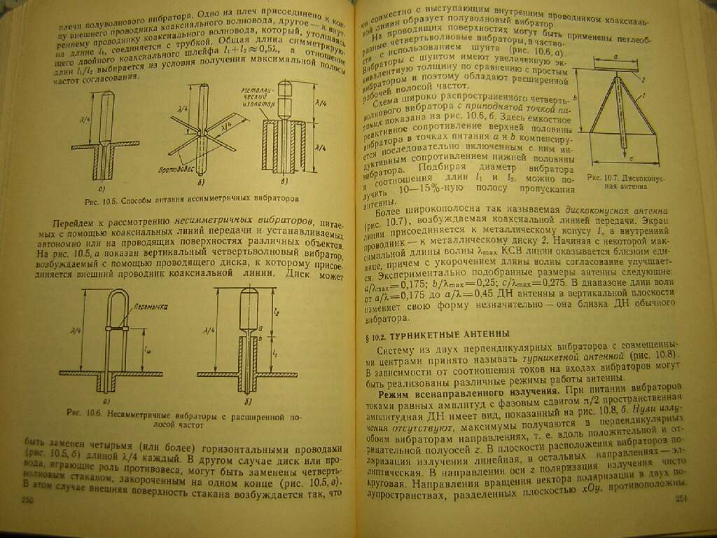

Выложил в копилку инфо из классической умной книжки про вибраторы, антенны разные. Сорри что может качество не фонтан, если будет нужно переделаю, но для начала хочется в небольшом объеме (кбайт).
Максим Зиновьев
Ну теперь можно конструировать на айрбэнд и не только смело разные антенны в зависимости от назначения:) Если антенна работает только на прием, можно малость упростить те согласующие цепи которые непросто сделать или настроить.
http://www.radioscanner.ru/uploader/2004/ant1s.jpg
http://www.radioscanner.ru/uploader/2004/ant2s.jpg
http://www.radioscanner.ru/uploader/2004/ant3s.jpg

AOR, спасибо, уважаемый! Это тоже фотозагадка про книгу;) или был у меня такой двухтомник самизнаетекого...
Информация очень полезна!
Второй вопрос- есть ли чертёж (с габаритами/размерами) диска от самизнаетечего?
Максим
П.С. как на рис. 10.2 б устроены вибраторы в ДМВ антенне-"кукурузе" - по два на панель, шлейф заземлен ;)
А запитка симметричной линией? Или коаксиальный кабель и симметрирующее устройство?
Максим Зиновьев
Offline2.3
с авг 2004
Саратов
Сообщений: 465
Дата: 13 Сен 2004 16:53:41 #
AOR, Привет!
Вот:
Размеры панели 500х500
Высота вибраторов над панелью ~120-150 мм.
Коаксиал в мет трубке можно назвать симметрятором, оплетка паяется на одну сторону, жила- на другую

Да, интересная конструкция.
Еще в книжке было про турникетные антенны, тоже интересно, особенно то, что можно получать самую разнообразную поляризацию одновременно, что неплохо для ТВ/УКВ вещания, в них много зависит от фаз, как запитаны вибраторы.

А книжка обычная Антенны и устройства СВЧ под ред. Сазонова, учебник для Вузов по теме. Она у меня дома на полке была. В библиотеку жаль некогда сходить.
