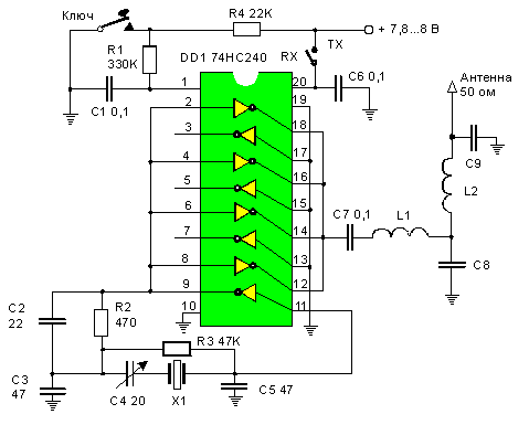

Сегодня нашёл чудака N7KSB, который разработал QRPP TX в половину ватта, основанного на применении высокоскоростного набора (8 шт) КМОП буферных элементов в едином корпусе ИМС 74НС240. Микросхема и полдесятка деталей. Работал со всеми континентами и 30 странами, используя простую антенну GP, установленную на крыше. Передатчик может работать на диапазонах 14, 21 и 28 МГц (а, при наличии кварцевых резонаторов и на 18 и 24 МГц ). Выходная РЧ мощность передатчика на диапазонах 14 и 21 МГц составляет 0,5 Вт и немного уменьшается (до 0,47 Вт) на 28 МГц. На одной из восьми функциональных частей микросхемы выполнен кварцевый задающий генератор, на четырёх других, соединённых параллельно, выполнен усилитель мощности, остальные - три, - не используются.
http://www.madisoncounty.net/~kj5tf/n7ksb.jpg
Вот думаю, а не запихнуть ли это чудо в Деген 1103? Но, думаю, после этого оно может перестать быть чудом.
http://www.rlocman.ru/i/Image/2008/02/25/2.gif
Подробно о передатчике здесь

А вместо телеграфного ключа можно микрофон поставить? И если да, то как бы это могло выглядеть на схеме? И из дефицитных ли сама микросхема и какой кварц?

а зачем, ЭТО запихивать в Деген?
настройкой дегена ЭТО не настраивается на нужную частоту, никакие тракты Дегена не используются,
зачем пихать то? может сотовый телефон полезней будет тогда запихать? ну и GPS до темы. так, просто.
Микрофон вот так просто "вместо ключа" поставить нельзя. Микросхема недефицитная. О кварцах сазано в ссылке, приведённой в посте.

Сделать CW передатчик на рассыпухе несложно, можно и за вечер уложиться, АМ гораздо сложнее, а чтобы он ещё синхронно перестраивался процессором приёмника надо ещё и обратное преобразование частот гетеродинов производить.
Генератор несущей (он-же CW если ключевать питание) с мощностью около 10Вт на КТ904Б я собрал за день, а с АМ передатчиком гемороился неск. месяцев (не каждый день конечно :) ) пока добился разборчивой модуляции и всё-равно в случае несогласования нагрузки модуляция искажается.
