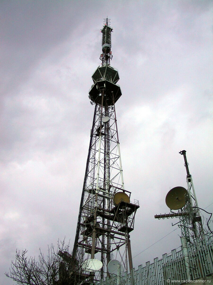

Это узел связи в г. Грозном. Единственный снимок из привезенных коллегами, касающийся связи. Больше ничего интересного, хоть сам езжай...

На верху вроде антенны GSM БС (МегаФон, видимо)
А что за параболическая антенна со спиралью? (справа)

там не только GSM,ещё что-то на CDMA похожее.....

Да, скорее всего это МЕГАФОН, т.к. там работает только он, только местный и только по спецразрешениям ФСБ. Знаю так же, что там (в ГРОЗНОМ) много радиомодемов, УТК (Будафон, Набат...) , цифровых релеек и т.д... Нет сведений что это за спираль.

Это стандартная ТВ-УКВ РВ и РРЛ башня (свободностоящая, в отличие от мачт) проект "148 метров", коих окол сотни по всему бывшему Союзу, почти в каждом областном центре.В столицах республик и миллионниках ставили посолиднее. Все что выше двух шестигранников (отметки соотв-нно 108 и 120м) раньше использовалось для подвеса передающих антенн, ниже - приемных различных ведомств и релеек.В данном случае на самом верху 2 или 4-х этажная Ж-образная турникетная антенна нижнего метрового диапазона, ниже площадка 148м- это 2.5х2.2 м, там часто ставят УКВ связные антенны, ниже панельные антенны верхнего МВ диапазона, ниже "кольцо" - ДЦВ антенна щелевого типа одного из оборонных заводов, ниже видны две красные панели скорее всего ДЦВ - антенны, далее пол-волны вибраторы УКВ ЧМ вещания...Площадки на 108 и 120 выполдняли роль зонтика по вч развязке и экранировке. Все фидеры от здания станции идут по центру, дополнительные( ртлф, связь, СОМ- светоограждение) по ноге ближе к лестнице.Сейчас все башни по стране усеяны антеннами и релейками сотовиков (по 2-3 компании на башне),пейджинг, УВД и ФАПСИ и другими ноу -хау (MMDS,Radiointernet).Они заняли под кабельные трассы все остальные "ноги". Устойчивость башни обеспечеивается ориг. конструкцией, она может стоять, даже на трех ногах, если правильно отрегулированы все стяжные талрепы внутри неё.Если это действительно Грозненская башня, то именно она выстояла на трех ногах после подрыва "зверями" (боевики) одной ноги в 90-х. Эти ублюдки привязали тогда к "ноге" вместе с противотанковыми минами кого то из персонала...
Смонтированы они были в основном в конце 50-х, начале 60-х и простоят еще лет 50, если не давать им гнить, особенно в узлах стыковки.Все это чистится и красится специальной краской раз в 5-15 лет.Расказываю так подробно, потому , что данный тип башни изучен собственноручно (и собственноножно) вдоль и поперек!
