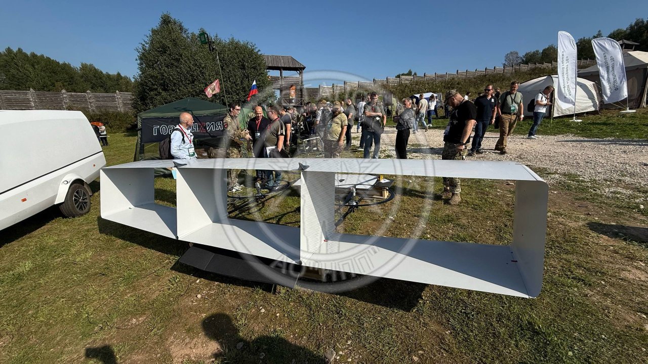

https://t.me/potapov_npp/3416
По сути перед вами решение по связи из разряда «здесь и сейчас», производитель заявляет покрытие в 100 км при максимальной высоте изделия (без нюансов). Один из вопросов остается в весе троса, который должен держать такого «воздушного змея».
wazzoo:
Главное, чтобы радиолюбителя не унесло
вместе с радиостанцией.
