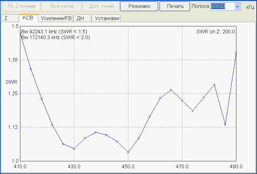

Maxwel
с сен 2004
Сообщений: 2564
Дата: 12 Апр 2006 11:07:19 #
Не большая поправка .
Сопративление в точке запитки где-то 180 ом.
после согласующего естественно 50 ом.
Вот её расчётная АЧХ в точке запитки.Полностью совподает с реально измеренным
на SWR121
А это файлик для MANNA. Все размеры можно увидеть.
http://www.radioscanner.ru/uploader/2006/a400manna.zip
Shephard
Offline6.3
с сен 2003
из эфира
Сообщений: 3741
Дата: 12 Апр 2006 15:07:34 #
теперь осталось совсем малое - расчитать в MWOffice согласующее звено для этой антенны.

Maxwel
с сен 2004
Сообщений: 2564
Дата: 14 Апр 2006 14:40:46 #
Сравним по полосе.
Антенна Maximа
Представленная мной
Maxim
Offline6.0
с окт 2003
Сообщений: 1462
Дата: 14 Апр 2006 14:54:02 #
Maxwel так мы же не 300-500 рассматриваем, а 400-500 :-)
Так я ни на что не претендую, просто предложил еще вариант.
Maxwel
с сен 2004
Сообщений: 2564
Дата: 14 Апр 2006 15:02:07 #
Maxim
А я разве к Вам с притензией? Просто сравнил.
