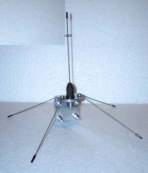

Красиво выглядит, аккуратно)
Дата: 27 Апр 2004 14:02:40 #
Противовесы в местах пайки со временем разболтаются.

да герметиком бы надо бы залить места пайки

Герметикам не красиво, а вот лаком бесцветным будет в самый раз.

не. если охота долговечности тол придется таки замазать уродским черным герметиком ANDREW.
иначе никак. прозрачный сантехнический герметик по причине отслаивания со временем не катит.
если хоца красоты то надо снять ее и домой под стекло :)

А какой диапазон и усиление?

А вы не подумали про механическую нагрузку от ветра , гололеда ??????
Все красиво , но .... Выдержит ли ....

посмотрите здесь http://am.ca/uve/qra_ve3ivm_5.html

Всё тоже самое - только без пайки. На болтах. Очень удобно.

Толко противовесы надо паять не ПОСом, а варить латунью. Если нет возможности, то облудить и на болты посадить.

У меня на крыше дома, правда за городом, в течении двух лет стояла автомобильная антенна 5/8 на 2 метра, прикрученая к куску фольгированого стеклотекстолита, к которому были припаяны четыре горизонтальных противовеса из латунного прутка. Конечно окисление присутствовало, но ничего не развалилось и работало нормально.

Окисел ерунда, хорошо, что неразвалилось. В моих правилах делать капитально, потому как проблематичен доступ к объектам. Что бы голова не болела, и ответственность ещё. А если просто отремонтировать и никто жалоб никто не выскажет, то дело хозяйское.

Maxim
вид изумительный. это из личного жилища или откудато? - типа длина кабеля до приемника (Ваш пост от 27.04.2004г)
а если от 27.09.2006 не на PL а на другой? и сразу в портативу? может ли это быть альтернативой всевозможным резинкам? только зачем на концах проволок загибы?вроде не конкурс красоты...
крестьянин нет, это в Канаде http://am.ca/uve/qra_ve3ivm_5.html
так и не надо на PL, т.к. PL не рекомендуют применять выше 150 МГц
я не знаю как насчет альтернативы, но получается полноценная GP, конечно это лучше чем "резинка"
не Вы один задались этим вопросом - нашел фотку на форуме http://www.radioreference.com/forums/showthread.php?t=39790
Глаза целее.
+ проволоки есть крепеж для монтажа подвесного потолка, загибы у них с как бы не с рождения.
