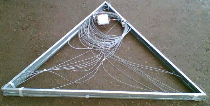

Дата: 26 Янв 2007 10:51:59 · Поправил: Рассвет (26 Янв 2007 10:55:15) #
Вот их фотка T2FD
Полоса пропускания 1,8 – 30 МГц при КСВ не более 3;
Подводимая мощность 300 Вт;
Входное сопротивление 50 Ом.
Длина 22,5 м
http://www.ultra.renet.ru/pic/T2FD.jpg
Рабочая полоса 1,8 - 29 МГц КСВ<2, длина антенны 44 м,
диаметр рабочих элементов - 1,5 м.
Вот их фотка сложенного диполя Надененко
http://www.ultra.renet.ru/pic/nadenenko.jpg

Она уже далеко не такая:)

Страшная картинка нагрузки Т2FD. От болтания ветром нагрузочные резисторы поразлетаются во все стороны. Могли бы и хомутиками закрепить и загерметезировать силиконом. Зимой вода может порвать трубчатые конструкции. То ли люди делающие эти антенны не имеют достаточно опыта, то ли их не заботит судьба их изделий через пару месяцев эксплуатации. Надеюсь балун то они заливают чем-то? Или киснет в коробке в герметизацией соответственно стандарту IP55?
