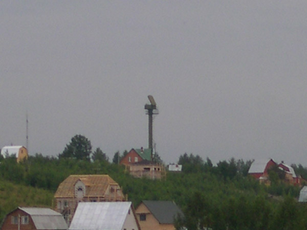

Все как обычно: большая, зеленая, страшная и таинственная штука. Скорее всего какой-то из радаров системы ПВО Москвы. Но с какой стати "огнеопасно"-то!? Ведь не бензином же его заправляют...

Антенна с надписью "ОГНЕОПАСНО" это низковысотный обнаружитель,- "НВО"
то что это приемная фигня понятно (а полураскрытый "чемодан" на соседнем подъемнике - излучатель), но неужто он горюч. или это для дезинформации потенциального противника проезжающего рядом :)

На мой дилетантский взгляд надпись "огнеопасно" означает, что конструкция сама подвержена легкому возгаранию. Из литературы я знаю случаи пожаров приемных экранов (правда у стационарных радаров), изготовленных из пластика, а также пожаров (иногда с катастрофическими последствиями) кабельных систем радаров. Скорее всего эта надпись - напоминание рядовым срочной службы, что не стоит рядом с установкой особенно разбрасываться бычками.

Видимо антенны сделаны из магниевого сплава.Когда то на службе при выходе в "поле", нашли взорванную антенну РЛС. Очень красиво ее осколки горели...

Судя по железкам у основания, это разборно-передвижные конструкции...
Дата: 05 Апр 2004 14:39:48 #
Это антенны от зенитно ракетного комплекса С-300. С надписью огнеопасно - как уже говорилось НВО, вторая - дальнего обнаружения/подсветки цели.
- Так и есть. Это передвижная вышка 40В6МД высотой 38.8 метра, входящая в комплект НВО. Буксируется в транспортном положении автопоездом на базе тягача МАЗ-537 и полуприцепа МАЗ-938.

В соседней теме писали что там масляные магистрали под высоким давлением, вот и "огнеопасно"

Это кабина Н1 МРЛС (основная рлс обнаружения, сопровождения и наведения ракет) комплекса С300. Может стоять как на шасси (вместе с кабиной управления Н2 вроде), так и на вышке.
А низковысотный обнаружитель ("пятерка" у военных называется) штатно не входит в состав дивизиона С300, это "приложение".

РПН это кабина Ф1, и ничего он не обнаруживает, а сопровождает цели и передаёт команды на борт ракет. Обнаруживать он будет в крайнем случае, при выходе из строя РЛО, и то в очень узком секторе, поворот антенного полотна будет ручной, в смысле руками вращать штурвальчик на пульте управления. А вообще по кабинам: Ф1-РПН, Ф2-КП дивизиона, Ф3 - на пусковой установке, Ф4-нет, Ф5-НВО, Ф6, нет, Ф7, Ф8-РЛО, Ф9 - КП полка. НВО действительно обеспечивает работу КП, но, так как у него не высокая дальность обнаружения, их несколько, и они стоят на переферии - на позициях дивизионов, которые располагаются вокруг КП полка на расстоянии до 30км.
