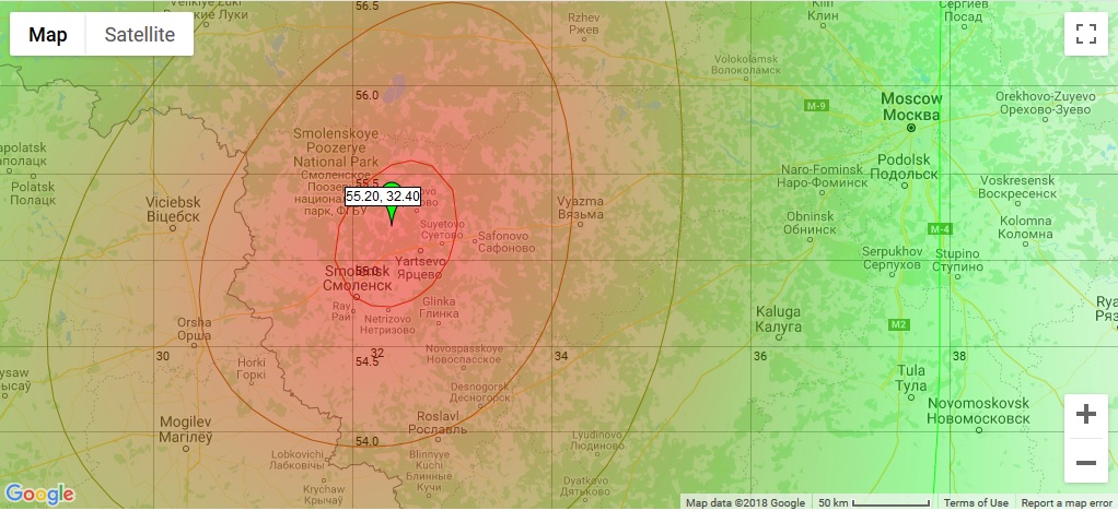

В этой проге высота ионосферного слоя не учитывается
На серверах KIWI SDR, имхо, используется упрощенная модель ПО TDoA от Кристофа Майера. В версиях ПО для
октав, используется модель с привязкой к профилям электронной плотности, полученных из международной эталонной ионосферной модели IRI2016. Короче, работа автором в этом направлении ведётся, подробнее в его блоге можно почитать.
Ну когда закончит привязку, тогда и можно будет поговорить.

ru3ot
Offline1.7
с авг 2006
Сообщений: 308
Дата: 10 Авг 2018 09:54:11 · Поправил: ru3ot (10 Авг 2018 11:15:35) #
9CXX
Почему Нара? Координаты кажут на Кубинку, а точнее, на Гарь-Покровское.
Конечно, это предположение. Может быть, отсюда.
А может быть, еще откуда угодно в радиусе 50 км. Кубинка, Голицыно, Наро-Фоминск, Алабино - там военного натыкано немеряно. Причём высокотехнологичного. Как собственно, и в других районах Подмосковья.
Да и много ли надо для "Жужжалки"? Участок 10 соток и сарайчик.
Короче, надо ехать проверять.
С другой стороны, а зачем нужна точность локализации "до метра"? Будет ли нам от этого счастье?
Если использовать как радиомаяк для оценки прохождения - то точности типа "Юго-запад Подмосковья" вполне достаточно, КМК.

насчет вояк, там есть еще один подводный камень. В КИВИ ТДОА обрабатывается широкополосный сигнал IQ. Его полоса в несколько раз шире нужного вам SSB сигнала. И там будет хрен его знает что еще, помимо самого сигнала, и у каждого приемника может быть много своего местного мусора, при чем у каждого только свой неповторимый. АМ вещалку возможно он сможет принять, а вот однополоску или телеграф...

ivanovgoga
Откуда такая информация? Если смотреть этот tutorial,
то в команде
#python kiwirecorder.py -s hsouthwest.ddns.net,sdr.telcosol.gr,sm2byc.ddns.net \
-f 5200.20 -w --station= G8JNJ,SV3EXP,SM2BYC --log_level info -m iq -L -5000 -H 5000
в ключах -L и -H в явном виде задаются нижняя и верхняя частоты диапазона относительно центральной частоты fc.
python kiwirecorder.py -s sdr1,sdr2,...,sdrn -f fc -w --station= A1,S2,...,Sn --log_level info -m iq -L -f1 -H f2
where:
sdr<n> = URL of the KiwiSDR #<n>
fc = central frequency of the target signal
S<n> = station name of KiwiSDR #<n>
f1 = lower limit of the bandwidth to record in KHz
f2 = upper limit of the bandwidth to record in Khz
скорее всего, по смыслу, в ключах -L и -H задаются частоты звукового диапазона в герцах, а не в килогерцах.

Сегодня видно, что "штрихи" 4625.250 и 4625.310 ведут себя по-разному на прохождении, т. е. замирания несинхронные. Скорее всего, работают с разных мест.
Попробовал выполнить TDoA на "штрихе" 4625.310 с минимально возможной полосой, +/- 20...30 Гц. Получил несколько результатов, ряд их которых указали на район 40 км северо-восточнее Смоленска. Смоленск - Ярцево - Духовщина. В принципе, учитывая точность TDoA, это может быть и сам Смоленск.
Вполне возможно, что и "Гусь" и 4020 с этого же ПДРЦ работают.
