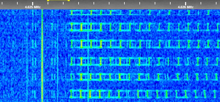

Тем не менее, коллеги, объясните мне - что за передатчик работает с вот таким лесом штрихов, что я обвел желтым. Отчетливо видны штрихи в том числе на частоте 4625,01 - рядом с несущей на 4625. Я не вижу ни одной подходящей для этого леса штрихов несущей! Они все равномерно и непрерывно размазаны по ВБП и НБП - т.е. у них нет места даже для подавленной несущей.
В то же время отдельно - красным - лес палок с шагом 100 Герц от несущей на 4625.06. И отдельно видна несущая на 4625 и еще один отдельный лес штрихов между обведенным желтым - он вероятно производная от передатчика с несущей на 4625,06.
Да и - шаг штрихов не 120 герц - не поленитесь, посчитайте хотя бы частоту разброса 11-ти штрихов и поделите её на 10 - получится не 120, а больше на несколько герц. Шаг это плавает в пределах единиц герц (лес штрихов синхронно "сдвигается/раздвигается" по спектру).
В общем - реально было бы интересно посмотреть на спектрограмму рядом с Керро
Это передатчик вашего региона. Может из Керро, а может еще какой. Вроде бы Псков- Великий Новгород тоже пеленговали?
Его работу видно в шведском Kiwi-SDR SM2BYC.
Отличительная черта - видно "палку" на 4625.120. А с улучшением прохождения становится видна "палка" на 4625.000.
В Киеве на 4625.120 ничего нет.
Никакого более близкого и адекватного онлайн-приёмника мне найти не удалось. Поэтому более ничем помочь не смогу.
В списках значится Kiwi SDR R1TA, но он недоступен (может, только для меня).
А вот что эта за постоянная несущая на 4625.000 - у меня никакого понимания нет. Ни один из "моих" приёмников её не обнаруживает. Да и на вашем скриншоте она проходит с замираниями. Был бы Kiwi в Питере...
выставил на свистке разрешение в 1 Гц,
действительно получил между гребенкой 122 Гц,
а на той что сбита на 60 Гц получилось что 64 Гц, так там бывает и 70 Гц
Гуляние частот у жужжалки не заметил.
Наверное имеется в виду не палка а штрихи? Да - в данный момент на этом SDR видны штрихи и на 000 и на 122 и в НБП на -122 еле просматриваются. Но вопрос то был не в этом. Ранее предполагалось, что вещание идет с передатчика с подавленной несущей и подавленной НБП.
Но как такой передатчик может излучать непрерывный лес штрихов с шагом 122 Герца? И на какой частоте у него подавленная несущая? В этом вопрос.
Запросто. Вы видите, что интенсивность штрихов спадает с понижением частоты. В порядке убывания уровня идут "штрихи" 4625.240, 4625.120, 4625.000, 4624.880 и т.д. Объяснение простое: интермодуляция в оконечном каскаде передатчика. Оконечный каскад перекачан.
И по всей видимости, 4625.000 и 4624.880 - продукты интермодуляции. На счет 4625.120 не уверен, "штрих" может быть и настоящим, т.е. не продуктом интемодуляции.
wazzoo
с авг 2016
Псков
Сообщений: 7625
Дата: 20 Июн 2018 13:45:03 · Поправил: wazzoo (20 Июн 2018 13:45:57) #
Понял - я не силен в технической части. Т.е. его частота 4625.005 примерно получается?
Остается тогда вопрос: чья несущая на 4625.000. Вероятно, это еще один передатчик - чьи штрихи сливаются со штрихами "безнесущего" передатчика на 4625.005.
Кстати да - посмотрите на мой последний скрин - там штрихи на +122 и далее эдакие "сдвоенные"

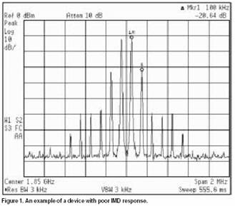

Дата: 20 Июн 2018 13:59:02 · Поправил: ru3ot (20 Июн 2018 14:19:54) #
На рисунке в центре - двухтональный сигнал. А по бокам - продукты интемодуляции. Их уровень плавно спадает по мере удаления от центральной частоты.
http://www.cqham.ru/image2/2xt_image001.jpg
Да. Единицы герц в расчет не беру, "мои" приёмники не позволяют смотреть с такой точностью.
Передатчику со "штрихами" 4625.120, 4625.240, 4625.360 (и т.д.) соответствует несущая 4625.000.
Она гораздо слабее своих штрихов. Либо она подавлена(но не полностью), либо идет с другого передатчика.
Но проверить не смогу. Только у вас этот передатчик идет мощно.
Вы можете проверить, если наберёте статистику: Как зависит уровень несущей на 4625.000 от уровня "штриха" на 4625.120 при замираниях.
