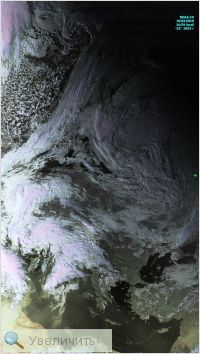

04.02.2018-вечер
04.02.2018 18.26мск NOAA-18 Москва
С картой
04.02.2018 20.07мск NOAA-18 Москва
С картой
