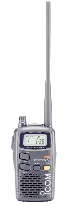

Icom IC-4088E
LPD-радиостанция, европейская версия. 69 каналов в диапазоне 433.075-434.775 МГц, мощность 10 мВт (может быть увеличена после "раскрытия"), CTCSS, брызгозащищенный корпус, питание от трех элементов АА. Отличается удлиненной антенной и наличием инверсионного маскиратора речи (опция).

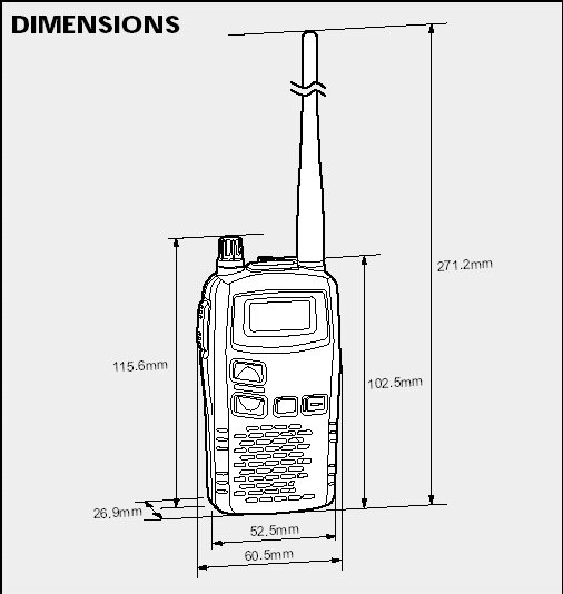

Габаритные размеры: 52,5 x 102,5 x 26,9 мм
Вес 200 г.: (с тремя элементами АА)
