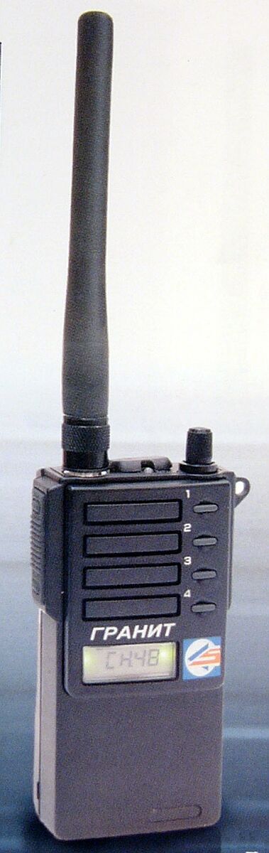

Гранит Р33П-1
Портативная VHF-радиостанция с покрытием диапазона 146-174 МГц. 100 каналов. Основные особенности: мощность 0.5, 2 или 5 Вт, CTCSS, есть возможность установки устройства преобразования речи. Программируется с клавиатуры или программатором.

1. Технические характеристики
Общие
Диапазон частот: 146-174 МГц
Организация памяти: 99 каналов + 1 или 10 каналов + 1
Шаг частот (подстройки): 25 кГц
предлагается версия с шагом: 12.5 кГц
Тип излучения: NFM
Диапазон рабочих температур: -25 ~ +50°C
Тип антенны / антенного разъема: TNC
Сопротивление антенны: 50 Ом
Типы шумоподавителя: CTCSS
Сигнальные системы: DTMF-кодер
Тип источника питания: аккумулятор 12 В, 1000 мАч
Напряжение питания: 12 В
Потребляемый ток:
• дежурный режим 25 мА
• прием 140-110 мА
• передача 1000 мА
Габаритные размеры: 112 х 54 х 37 мм
Вес 420 г
Передатчик
Тип: синтезатор частоты
Выходная мощность: 0.5 / 2 / 5 Вт
Тип модуляции: NFM
Максимальная девиация: ±5 кГц
Приемник
Чувствительность: 0,16 мкВ
Избирательность по соседнему каналу: 70 дБ
Выходная мощность НЧ (звука): 500 мВт
CTCSS кодер/декодер; DTMF-кодер
Возможно программирование с клавиатуры, программатором, а также клонирование.
Есть возможность установки устройства преобразования речи
Комплект поставки:
• Батарея аккумуляторная 10НМГ-1
• Зарядное устройство
• Антенна
• Кожаный чехол
3. Аксессуары
10РМГ-0.1 Аккумулятор 12 В, 1000 мАч
ГВ-1, ГВ-2 Тангенты
ГВС Гарнитура скрытого ношения
РПК-4 Ремень плечевой
ИВЭП-6М Преобразователь напряжения 24/12 В
КР-44 Кронштейн крепления
