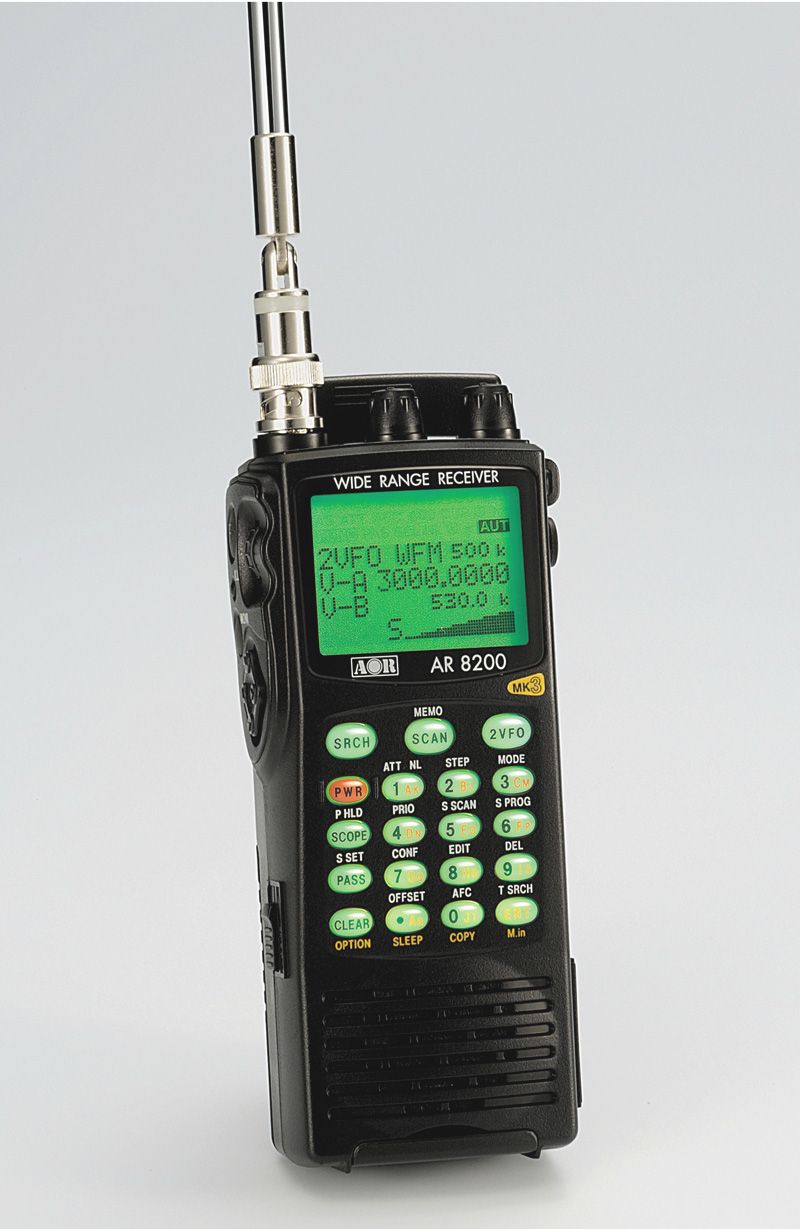

Диапазон приема:
mk.I и mk.II: 500 кГц - 2040 МГц (фактически 100 кГц - 2040 МГц)
mk.III: 500 кГц - 3000 МГц (фактически 100 кГц - 3000 МГц)
Виды модуляции: WFM, NFM, SFM, AM, NAM, WAM, USB, LSB, CW
Количество каналов памяти: 1000 каналов памяти
Годы производства:
mk.I 1998-2000 г.
mk.II: 2000-2002 г.
mk.III: с 2002 г.

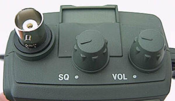

Верхняя панель: отдельные регуляторы шумоподавителя и громкости

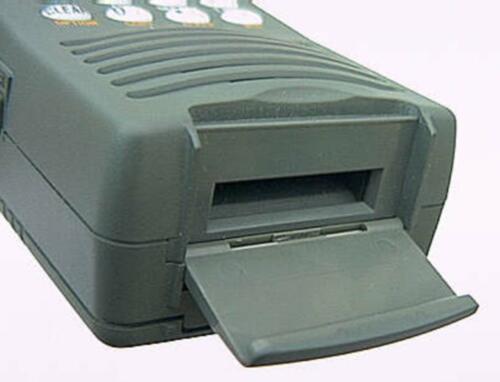

Для расширения возможностей приемника и добавления специальных функций используются слот-карты (см. Аксессуары)

Слот-карты
VI8200: декодер инверсионного скремблера, в полосе между 2.4 и 5.6 кГц, 157 ступеней.
СТ8200: CTCSS-декодер на 50 кодов и шумоподавитель
ТЕ8200: фильтрует тональные сигналы для ускорения поиска и сканирования; тоны выставляются в диапазоне между 0.4 и 4.2 кГц, в 256 ступеней. RU8200: чип записи и воспроизведения звука длительностью 20 секунд.
ЕМ8200: чип расширения памяти: дополнительные 4000 каналов, 160 банков поиска и памяти, память спектроскопа.
