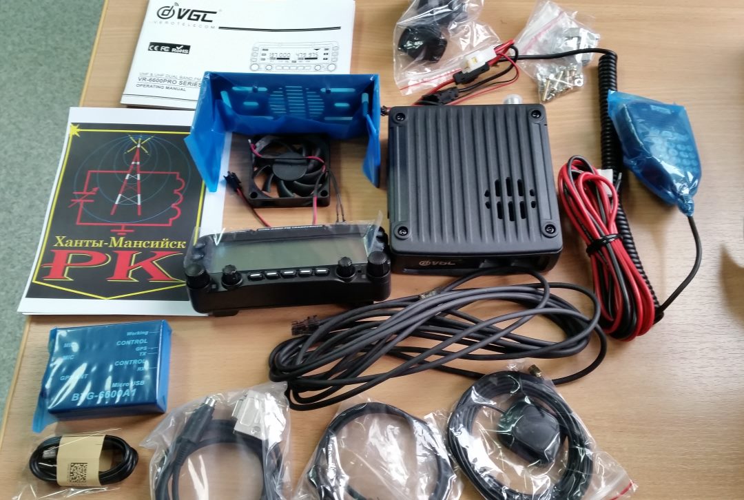

первые впечатлени
- инструкция на русском от FTM-350R подходит для настройки радиостанции на 80%, исключение APRS, Bluetooth
- тангента совместима с MH-48, микрофон у Yaesu чувствительней и не хватает стандартной настройки чтоб дотянуть до громкости Yaesu FT-8800R.

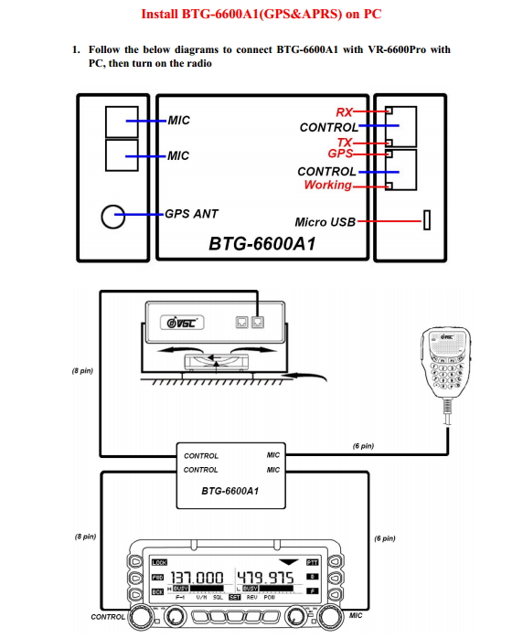

- APRS работает не так как хотелось бы: передача идёт на активной частоте, не зависимо от настройки пункта I01 DATA BAND SELECT
- APRS можно прочитать только на планшете, телефоне, по сути блок BTG-6600A1 тупо кидает пикеты в микрофон.
- На выключенной станции остаётся подсветка тангенты.
чуда не случилось, это не аналог 350й, а расширенная версия FT-8800 с подключением к Android и стерео приёмником, единственный плюс для себя нашел в отличии от FT-8800 это позможность подключения второй гарнитуры: один тушку, другой в морду

Решена проблема
подключением BTG-6600A1 к DATA PORT
