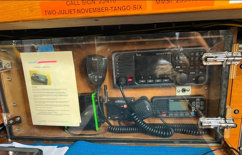

По обыкновению, совершенно случайно при исследовании IQ записей КВ диапазонов, обнаружил
голосовой р/обмен на частоте 16531 kHz USB 2026-09-23 08-30 UTC. Язык переговоров итальянский, частота активна и по сегодняшний день. Коллеги ухопары из гугле групп UDXF, исследовав предоставленную мною запись, высказали предположение о принадлежности оной
к событию GGR 2026. А если более конкретно, то к одному из участников
из Италии Guido Cantioni.
Тиснул фото судового (Hannah of Cowes) р/шека :
В связи с чем вопрос к знатокам - что за оборудование? ) Сигнал показался мне люто скомпрессированным,
аматоры ветчины не часто так ужимают голосовой спектр. Для желающих исследовать IQ ссылка:
https://disk.yandex.ru/d/FgNHXMwrE4leAA
ra1amw
Offline4.4
с фев 2004
Сообщений: 2971
Дата: 27 Сен 2026 02:20:03 · Поправил: ra1amw (27 Сен 2026 02:25:55) #
Сверху ICOM IC-M803 HF Marine Radio
ниже ICOM IC-M330GE VHF Marine Radio
Радиооборудование установлено на яхте "HANNAH SOLO SAILOR"

Кстати, у IC-M803 , в Setup есть возможность HAM конфигурации.
В оригинальной, Profi config. HAM bands забанены.
Идеальный TRX для работы с SCS TNC в режиме PACTOR 4.
