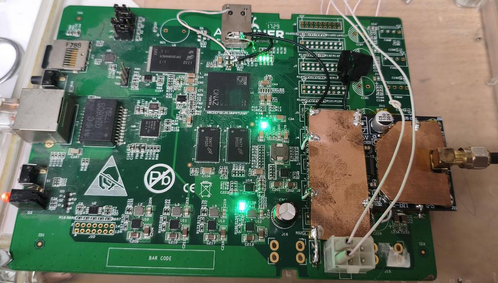

Не знаю, было или нет но вот вдохновился статьей https://habr.com/ru/articles/898490/ и собрал. Могу сказать что все работает)
Хочется знать, есть здесь люди интересующиеся данной конструкцией?
Вариант моей реализации из почти готовых модулей)
"Основа" с хабра с последующими оптимизациями и улучшениями как в плане железной части так и программная, немного допиленная. AD8370 исключен из конструкции.

Все как у автора статьи, ad9226 (12 бит с тактом 61.44мгц) готовый модуль из Китая(красная цена с доставкой 1500р). За исключением AD8370.
Еще забыл упомянуть, автор на хабре использует fclk_pll (ps части zynq) частота такта 40мгц которая обеспечивает прием до 20мгц. Качество этого генератора хромает, для теста пойдет) (много палок гуделок и фантомов) для хорошего приема нужен внешний опорник с минимальным джиттером собственно что я и сделал, на фото его видно. Кроме того увеличена частота такта до 61,44мгц этой частотой тактуется PL часть ФПГА и АЦП что обеспечивает прием до 30,7мгц те перекрывает весь кв диапазон.

Ну чтобы было понятно для всех, вот и хотел поделиться готовым образом карты памяти. Записал на карту воткнул в плату включил и поехало)
А ещё бы народу подсказать откуда брать эти платы с хорошей вероятностью их исправности.
Платы "контрольки" от antminer s9 на авито навалом от 100р и выше, как правило за 500р отличный рабочий вариант. Модуль ацп ad9226 c алиэкспресс или озон в пределах 1500-1700р. Провод монтажный мгтф 20см) Ну и сд карта 8гб. Это все что потребуется для сборки.
Собирается неспеша за час. В статье выше есть схема с точками подключения ad9226 к плате antminer a. Статья достаточно доступно написана в плане конструктива и сборки. Про программную составляющую умолчу)
Еще хочу добавить, на основе этих "контролек" от antminer собираются опять же за копейки шикарные sdr трансиверы. Основа https://pavel-demin.github.io/red-pitaya-notes/ а если конкретно то https://pavel-demin.github.io/red-pitaya-notes/sdr-transceiver-hpsdr-122-88/ поле для творчества огромное) Вот еще для ознакомления [Видео YouTube - нажмите для просмотра]
