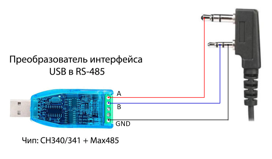

Распиновка разъема тип К (kenwood):
3.5 джек:
Tip - MDRI4852 вход 6 AY
2.5 джек:
Ring - MDRI4852 вход 7 BZ
Sleeve - GND и MDRI4852 вход 5 GND
Связь STM32F103RCT6 и MDRI4852:
STM32 - 61 PB8 - MDRI4852 пин 2 и 3
STM32 - 42 PA9 - MDRI4852 вход 4
STM32 - 43 PA10 - MDRI4852 выход 1
В итоге получается, что Астра прошивается через RS485. Проверю, напишу. Или напишите, если кто уже разобрался. Спасибо.
Xentro
с фев 2021
Красноярск
Сообщений: 23
Дата: 29 Июн 2026 09:40:45 #
Да, все получилось. Чтение / запись без ошибок.
Нужен преобразователь интерфейса USB - RS485
Использовался чип: CH340T и MAX485ESA
Конектор тип К (kenwood).
CPS DP.U2 ПО версия: 1.09.20251222 - с официального сайта.
Оргинальный кабель Астра КП.V2
Всем удачи. 73
