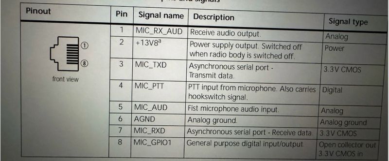

Друзья помогите советом,суть такова :есть радиостанция Tait tp9100,нашел распиновку на нее ,хочу сделать кабель для программирования,но что то не получатся.Подключаю через usb ttl адаптер,все по класике массу,rx,tx но считывание не идет,полагаю что видимо в цепи не хватает резистора или диода?!
фото распиновки

А адаптер точно 3.3V уровни выдает? Встречается такое, что на адаптере 3.3, а по факту - 5V.
Плюс, некоторые TAIT хотят инвертор уровней.
Рекомендую обратить внимание на схему переходника для программирования здесь (TAI-1A).

Спасибо за схему,да адаптер точно выдает 3.3 проверял,единственное при подключении согласно распиновке rx/tx напряжение на адаптере пропадает

Получается так:на адаптере выставил перемычку vcc-3v,далее вставляем в usb проверяю мультиметром выводы rx-tx ,на обоих 3.3 вольта,далее подключаю rx адаптера с tx рации,и tx адаптера с rx рации,тут же проверяю напряжение выводы rx-tx напряжения на них нет,и далее ничего.

Каким адаптером "шьёте" (модель, фото)? В некоторых адаптерах сигналы (маркировка) RX и TX изменены местами (попался однажды такой экземпляр, модуль FT232 CP2102 USB-TTL).
Не сразу распознал подвох. :-)

И вас с праздником!У меня три адаптера ,все разные,сразу была мысль что перепутаны ,но исключил

Да методом проверки перепроверил,вычитал на одном иностранном форуме что все таки нужно инвентировать логику сигнала, выше alexvrn об этом упомянул,буду думать в эту сторону

изучите статью приведённую выше и схему переходника, должно сработать.

не страдайте. прямой ком порт там

по всей видимости так,но есть одно но.Сделал напрямую на com порт rx/tx.tx/rx и массу,рация уходит в режим программирования программа выдает ошибку :
Application: TM9100/TP9100/TM9400/TP9400 Programming Application (2.11.2.1)
Title: Unhandled Exception
Message:
Index and length must refer to a location within the string.
Parameter name: length
Stack Trace:
at System.String.Substring(Int32 startIndex, Int32 length)
at DataProvider.RadioComms.RadioActiveDeviceList(IInterrogation interrogator, RadioDevice[]& devices, Worker worker)
Программа закрывается ,а рация зависает в режиме программирования

Версия программы не соответствует прошивке рации, или наоборот ) ну или ещё попробовать установить софт на хр 32 , не любит таит всё что выше хр и 64

Удалось достать оригинальный кабель на время,с ним все работает корректно

Прозвонить попробуйте его. Может быть где-то сопротивление установлено относительно контактов

В самом разъёме ком порта у вас стоят перемычки между между контактами (7 и 8) (1 и 4) ?

Да перемычки стоят

Разобрал оригинальный кабель,тут не просто прямой com port

А если взять преобразователь уровней и установить перемычки?

а нахрена эта угадайка при наличии живого программатора? можно же в терминалке потыкать 7 и 4, и посмотреть что проросло на первом, шестом и восьмом, а потом посмотреть полярность на выходе и есть ли эхо.

попробовал,тоже самое,не читает

Можно по подробнее)

чертишь табличку по вертикали выходы, по горизонтали входы, полярность (есть/нет инверсии) и эхо (как запитан конвертер)
потом в программах для работы с ком портом, типа терминал 1.9 by br@y и что то типа винпик, айсипрог, во вкладке тест программатора, натыкиваешь выходы и смотришь что там, и как это бьётся со срисованной схемой программатора, а в терминале эхо и там же можно протыкать dtr rts и посмотреть что на входах, ну и само собой не забыть коротнуть тх рх, а то эхо не будет

спасибо,буду пробовать

У меня все таиты прямым ком портом шьются на седьмой Винде .правда они тр9300 и тм9300 , что вы там мудрите непонятно , сомневаюсь что подключение 9100 и 9300 разное
