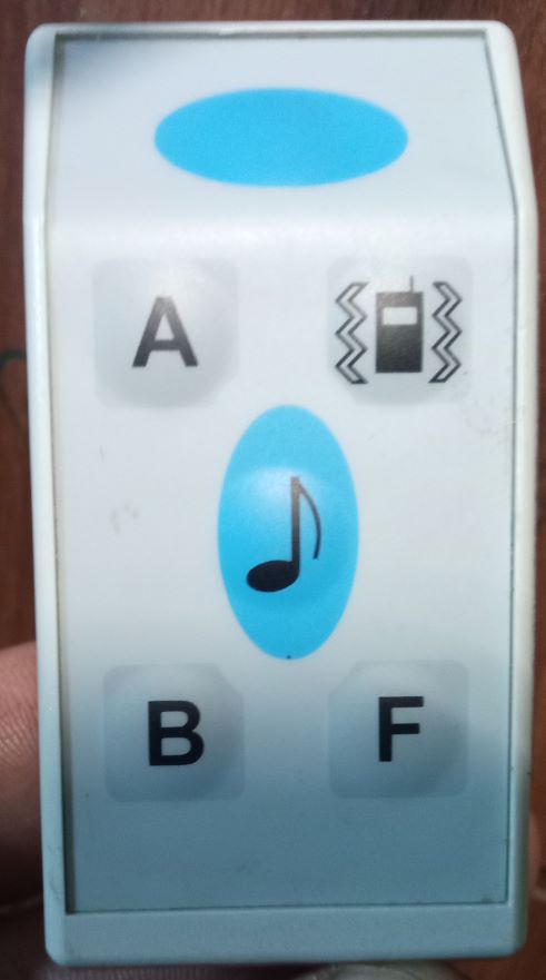

Всем здравствовать!
Собственно вопрос,как в данной Р/С переключаются каналы? Судя по программе их там 8.Манипулятор вот такой, то есть из последних выпусков.

2.3 Использование изделия
2.3.1 Органы управления радиостанции расположены на корпусе манипулятора, рисунок А.8. Включение и отключение радиостанции осуществляются нажатием кнопки 3.
Включение радиостанции инициируется тремя короткими виброимпульсами. При включении радиостанции автоматически устанавливается: основной (1) рабочий канал, третий уровень громкости, режим БШВ отключен.
Отключение радиостанции осуществляется нажатием и удержанием кнопки 3 в течение 3 с. Отключение инициируется однократным виброимпульсом.
2.3.2 Регулирование уровня громкости осуществляется нажатием кнопки 6 для увеличения уровня громкости или кнопки 4 для уменьшения. Всего четыре уровня громкости.
2.3.3 Передача речевого сообщения осуществляется нажатием и удержанием на время передачи кнопки 1.
2.3.4 Передача тонального вызова осуществляется нажатием кнопки 5. Длительность тонального вызова определяется временем удержания кнопки, а индикация — вибрацией механического вызывного устройства.
2.3.5 Включение и отключение режима БШВ осуществляется нажатием кнопки 2. Включение инициируется двумя короткими виброимпульсами, отключение — одним коротким виброимпульсом.
2.3.6 Передача сигналов в режиме бесшумного вызова осуществляется нажатием кнопки 5 при включенном режиме БШВ. Длительность сигнала определяется временем удержания кнопки.
2.3.7 Переключение каналов осуществляется одновременным нажатием кнопки 3 и одной из кнопок 6 (основной канал) или 4 (резервный канал). Индикация: переключение на канал №1 — один длинный виброимпульс; переключение на канал №2 — два длинных виброимпульса.

два канала
кн 1 -вверху на скосе
кн 2 рация
кн 3-F
кн 4-B
кн5-по центру
кн6-A

Спасибо, я так и думал,просто смутило наличие 8 каналов в программаторе, вот и подумал,что не так переключаю.
