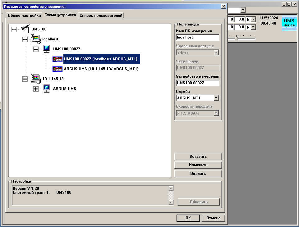

После запуска чуда не произошло, программа запросила логин-пароль.
Следующий этап - распароливание этой программы. Делается это под отладчиком. Всего было возможно 2 варианта событий : программа "заперта" круто, пароли хранятся в неявном виде (хеш-суммы), код запроса пароля и сообщений меню входа в систему шифрован (невозможно их найти под отладчиком). Но мы и не такое открывали ! Вернее не открывали, а обходили. И второй вариант, более простой - все хранится в явном виде, защита сделана как говорится "от дурака". Для анализа программы использован был отладчик OllyDBG, как наиболее компактное средство и в то же время достаточно мощное, позволяющее увидеть вызовы функций из DLL, смотреть все исполняемые файлы, искать строковые константы в разных кодировках, в том числе UNICODE. Поскольку непосредственный запуск ums100.exe невозможен без параметров и не через процесс (под отладчиком будет сообщение что нет параметров и произведен выход), то основная надежда была на анализ кода без запуска. И тут сразу повезло : в программе реализован был как раз второй вариант и идет работа со строковыми переменными, ссылки на которые для меню входа в систему ведут в SUI_LIB.DLL. Совсем немного покопавшись находим ответ на вопрос :
Итак, получено : имя пользователя demo, пароль radmon. Все беззаботно лежало адресами в одной куче с текстами меню. Это основная пара логин-пароль для входа в программу ARGUS-UMS, которая запущена внутри приемника в локальном режиме. Больше ничего и не надо! Запускаем программу с этими данными, сразу идем в "измерение", антенна какая-то подбирается на бегу и вставляется в разъем и наслаждаемся работой :
Убедившись что все работает без ограничений (открывается и режим ШП, и каскадные диаграммы и управление списком частот и включается демодуляция АМ/ЧМ, частоты щелкаются в диапазоне от 20 МГц до 6ГГц) можно посмотреть схему устройств. В ней как раз и прописан тот самый IP адрес этого ящика, который изначально был интересен.

Вопрос - почему после того, как вы узнали айпи и логин/пароль от программы не подключаться к нему через сеть по RDP?
CO2040
Offline4.3
с июн 2003
Москва/тульская обл.
Сообщений: 2296
Дата: 12 Ноя 2024 02:44:24 · Поправил: CO2040 (12 Ноя 2024 02:45:30) #
можно подключится. Но только в мониторинговом режиме его не получится использовать. Нужна установка ARGUS-UMS или ARGUS-IT на удаленном компьютере. И это совершенно другая программа с другими модулями, что установлена на самом приемнике. А подключение по сети и вход c использованием web интерфейса позволяет только покопаться в конфигурации, больше там ничего нет.

А я говорю про подключение к ОС Windows штатными средствами В той установке XP Embedded нельзя удаленный рабочий стол запустить, уже проверил. Там очень много что порезано. Только работа через установленные сервисы

посмотрел еще раз службы удаленного управления : очень много срезано. Но даже с эксплорером и web интерфейсом не все работает, проблема со старым сертификатом (там SSL 2). Физически Ethernet в приемнике работает, все пингуется отлично
по IP адресу 10.1.145.210 который поствлен был в настройках соединения на приемнике
проверял и через роутер, и напрямую с перекрестным патч-кордом
