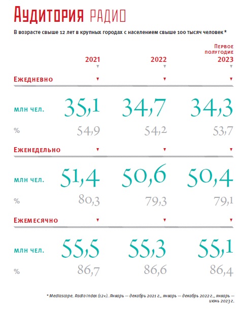

Дата: 20 Окт 2024 11:51:47 · Поправил: Хайо (20 Окт 2024 11:52:48) #
мда...
да здравствует реклама.
нет никакой воли.
Шагаем к похоронам радио. Ни ЧМ ни DRM ни DAB ни интернет не будет спасением.
понравилось Австрия на 17млин слушателей....
Это кто составляет такие статистики?

Дата: 21 Окт 2024 06:09:51 · Поправил: Evpator (21 Окт 2024 07:41:59) #
Ну как же:
Доклад подготовлен Фондом содействия развитию радиовещания «Академия радио» .
Наверняка же финансируется из госбюджета.
Под общей редакцией Полесицкого А.М., Председателя Правления Фонда РАР, Вице-
президента РАР, академика РАР; Ермолаевой О.Я., кандидата психологических
наук
, ведущего научного сотрудника Академии медиаиндустрии, члена Группы
европейских исследователей аудитории ЕВС (GEAR EBU); Шарикова А.В., кандида-
та педагогических наук, профессора НИУ «Высшая школа экономики», члена Груп-
пы европейских исследователей аудитории ЕВС (GEAR EBU); Масуренковой Е.Д.,
советника ректора Академии медиаиндустрии, старшего преподавателя НИУ
«Высшая школа экономики» .
Т.е. доклад в Минцифры насчёт радио делают психологи и экономисты.
