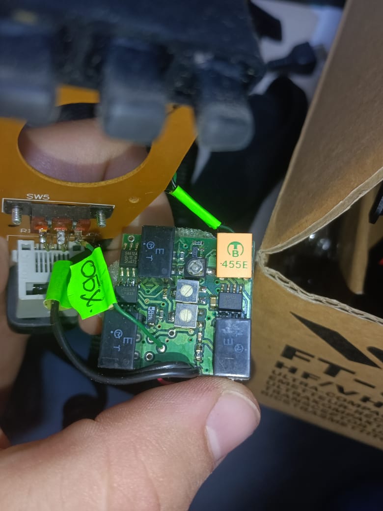

В итоге я добавил диодный ограничитель с парой подстроечных многооборотных резисторов и конденсаторов. Принципиальная схема ниже:
RV1 изменяет уровень, по которому сигнал ограничивается, а RV2 изменяет, собственно, уровень выходного сигнала.
Родной микрофон из модуля выпаян, и на его место запаян конденсатор на 10 нФ, который заваливает слегка АЧХ выше 2.5 кГц. К нему через конденсатор 100 нФ и припаян динамический микрофон. Что по выходу, думаю, понятно по схеме и фото. емкости проходных конденсаторов вместе заваливают АЧХ снизу ниже 500 Гц, тем самым в итоге получается немного горбатая, с выделением наиболее информативной области речевого спектра, чуть приподнятая АЧХ всего микрофонного тракта.
Штатный переключатель используется для изменения усиления тракта с 40 на 60 дб и соответственно для изменения уровня компрессии.
Интересно, что в итоге трансивер пришел ко мне с установленным в тангенте весьма популярным одно время китом ВЧ компрессора с выбросом динамического микрофона, но его диапазона компрессии мне как-то не хватало субъективно. Потому и собрался за пайку.
В итоге про.. в общем, потратил половину рабочего дня на эксперименты с прослушиванием своего сигнала посредством SDR трансивера с нагружением аппаратов на эквиваленты. Изменением расстояния между эквивалентами на tx и rx я добивался нужного соотношения С/Ш. Впоследствии замучился переставлять тангенты.
Возможно, конечно, я перекрутил уровень ограничения, но этот компрессор однозначно выигрывает у ВЧ ограничителя. Балл не балл, но ухо отчетливо слышит разницу: или я едва угадываю свой сигнал или я более менее его разбираю. Для объективности даже просил коллег и покричать в микрофон и послушать. Поработаю в эфире, послушаю критику, может и убавлю компрессию. Сейчас сигнал колючий и специфичный, чем-то похож на сигнал с ДЭМШ, однако вполне разборчивый.
Кто будет повторять, рекомендую поставить диоды Шоттки, тот же BAT54 BAR43 и подобные. В моем случае RV1 выкручен на максимум и еще хотелось бы добавить.
В случае, если будете использовать родной электретный микрофон модуля, рекомендую использовать уровни 40 и 50 дБ по усилению, для этого свободный вывод переключателя надо посадить на землю. 60 дБ на электретнике ИМХО явный перебор.
