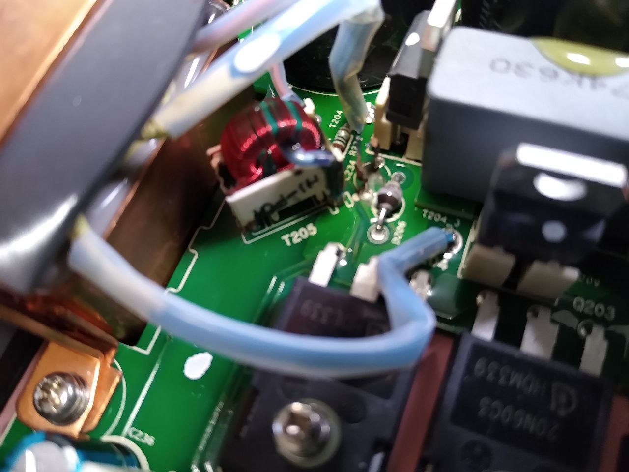

Уважаемые коллеги.
При ремонте модуля питания ретранслятора Motorola MTR3000 было обнаружено, что конденсатор C234 полностью разрушен, так как сгорел MOSFET Q204, с которым конденсатор в одной цепи. Прошу помочь с определением номинала конденсатора.
BR4096

Дата: 17 Апр 2024 10:22:39 · Поправил: tigra (17 Апр 2024 10:24:22) #
По моему оно.

Дата: 17 Апр 2024 12:13:18 #
По моему оно.
Лучше бы нормальное исполнение в/в конденсатора поискать.
Я недавно на аттестованной высоковольтной установке перепроверил
множество конденсаторов из закромов.
Так вот, показанный на картинке китайчонок держит реально максимум 600...800 В, далее прибивается.
tigra
Offline4.8
с ноя 2004
Tashkent
Сообщений: 2581
Дата: 17 Апр 2024 13:35:03 · Поправил: tigra (17 Апр 2024 13:36:39) #
Ну, пока из трех отремонтированных с начала года 3000-х еще ни один не вернули! ;)
Просто других конденсаторов у меня для них нет... ;)
(Там кроме кондеров еще диоды, транзисторы, термисторы менялись. Тоже на китайские, а шо делать?)

Дата: 19 Апр 2024 16:11:24 #
По моему оно.
Спасибо большое!
