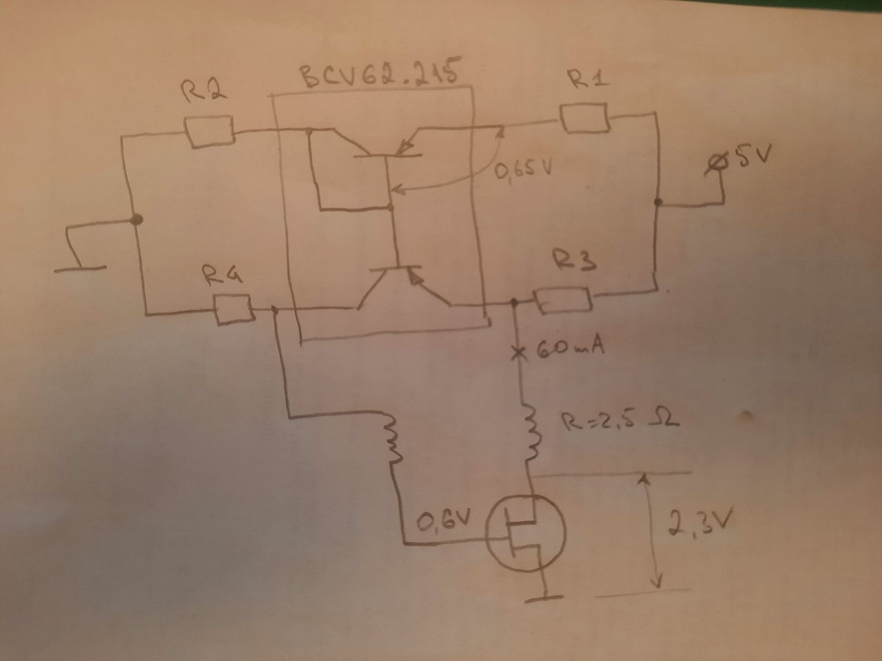

Приветствую всех!
Вопрос знатокам-схемотехникам. Помогите, пожалуйста, в расчёте и настройке токового зеркала для температурной стабилизации полевика. На обозначение резисторов не обращайте внимания. Так у меня они пронумерованы в схеме. Сама пара транзисторов реализована в микросхеме BCV62 с падением 0,65 вольта при 10 мА. В какой последовательности и как рассчитывать резисторы?
Спасибо!

да никак.
Нужно сначала иметь представление о ТКН в ПТ при его рабочем режиме. Если этого нет в даташите, придётся самому это измерять. Мало того, нужно выяснить, а нужен ли на самом деле стабилизированный ток в ПТ или нужно стабилизировать его усиление или его лучшую линейность. Задачи совсем разные. Там легко может быть ТКН = -6...-12 мВ/К.
Поэтому может и быть, что Вам зеркало вообще не нужен, а кое что другое. Смотрите мои схемы активных антенн серии АА-0-х в журнале РАДИО. Там есть схемы стабилизации ПТ в схеме ОИ в широком интервале температур ,однако, для стабилизации режима с лучшей линейностью.

Токовое зеркало - это стабилизатор тока, т.е. ток в (любой) нагрузке R4 не зависит от её сопротивления и не измеряется снаружи для стабилизации. К полевику прикрутить можно, но при изменении сопротивления полевика от температуры будет меняться напряжение на нём, а Вам надо совсем другое: такое изменение напряжения на затворе, чтобы ток не менялся при постоянном напряжении сток-исток. Т.е. в сток или исток поставить маленький токоизмерительный резистор и в завистмости от напряжения на нём ввести ООС напряжения на затворе. Ну или измерить конкретный тип пт и в зависимости от его температуры формировать Uзатвора.
