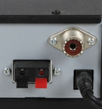

Волна принимает получше Icom R-75 именно на суррогатную антенну.
Так у нее вход высокоомный, у айкома 50 Ом, все закономерно.
Simon
с янв 2013
Питер
Сообщений: 5581
Дата: 07 Фев 2023 17:34:00 · Поправил: Simon (07 Фев 2023 17:41:14) #
AOR
У r-75 есть ещё и 500 Ом вход, с возможностью переключения антенн(50/500).
При желании можно любую антенну к 75-му прикрутить.
Удивило другое,то что автор продаёт r-75, а Волну-К оставляет.
Это как продать КИА РИО(условно), а оставить себе Копейку и ездить на ней.
Для меня нет лучше 75-го, несмотря на то, что нет у него УКВ диапазона и всяких "водопадов".
Поэтому это мой основной (настольный) приёмник.
