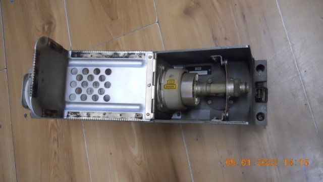

Добрый день.
Привет участникам!
Пожалуйста, кто-нибудь может идентифицировать это устройство?
Это силовой выходной каскад.
Трубка RE025XA.
Это от какого-то военного передатчика
Кто-нибудь знает?
С какого устройства он идет?
Может у кого-то есть схема подключения?
Спасибо за любую информацию об этом устройстве.

Про саму лампу вот что есть: https://www.radiomuseum.org/tubes/tube_re025xa.html

Да, я знаю трубку.
Мы не знаем подключить все устройство.

Коаксиальных разъемов сколько?
Вижу только один для высокого напряжения.
Если еще один - это автогенератор.
Если есть два ВЧ разъема - усилитель.
Судя по надписям шкалы - что-то на UHF avia-диапазон 225-400МГц.

Друзья, спасибо за ответы!!!
Попробую написать продавцу в Венгрию.
Он может знать, как подключить устройство.
Да, один разъем сильный. Это Выход.
Два небольших разъема, возможно, являются входными.

Мне венгерский продавец вот что ответил: "It was a unit of a Czech military repeater. There is no documentation about it."...
Модель репитера он не помнит, говорит лет 15 назад дело было, так что надо искать дальше...

Вероятно блок УМ из релейки, если есть вход и выход.
Большего смысла нет запускать, если только имеется анодный блок на 1.5-2кВ, в остальных случаях - сейчас 150-200Вт проще полупроводниками получить.
