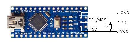

ещё один вариант бюджетной читалки из ардуинки
http://www.radioscanner.ru/uploader/2023/ds2480_emulation.rar
под win10 тоже работает

дико извиняюсь а что именно загонять в ардуинку?
HEX при проверке выдают ошибку, так и задумано?
XOR
Online4.0
Сообщений: 1421
Дата: 01 Фев 2025 23:15:15 #
это чё за набор слов? потрудитись внятно рассказать что вы делаете и чем, и прикладывайте скриншоты ошибок раз уж словами не в состоянии объяснить.
klipper
с фев 2013
Набережные Челны, Татарстан
Сообщений: 23
Дата: 02 Фев 2025 10:15:45 #
я думаю вам не нужно напоминать содержание вашено архива. вопрос - что именно нужно залить в ардуинку? что из содержания архива является скетчем? файлы с расширением .HEX при компиляции выдают ошибку.
XOR
Online4.0
Сообщений: 1421
Дата: 02 Фев 2025 10:53:08 #
ответ: ds2480_Arduino.hex
ничего. исходный код для компиляции в avr-gcc ds2480.c
естественно, ведь это уже скомпилированный файл для загрузки в микроконтроллер.
