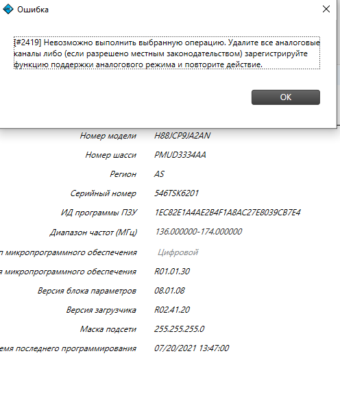

Всем доброго время суток! Попала в руки motorola sl1r. Привезли из китая.Пытался поменять на ней частоты с помощью cps2.0. При записи в устройство выдает сообщение: "Невозможно выполнить выбраную операцию. Удалите все аналоговыеканалы либо зарегистрируйте функцию поддержки аналогового режима и повторите действие" Может кто сталкивался?

Это модель для рынка AZ там может не будет аналога.
На вкладке конфигурация указаны возможности, и опции которые можно докупить.

Да аналог не указан. Получается нужно докупать? Или есть варианты7
Да, у Китайских дистрибьюторов.
