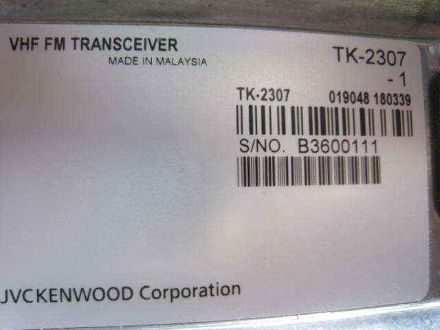

Пробовал софтом KPG-118DC, ноутбук у меня специально для этих дел старенький на ХР, программатор через COM порт. Выдаёт ошибку что не та модель.

Точную ошибку в студию, а вашу интерпретацию.

Несоответствие региона лицензии.
ua3yhg
Offline3.6
с июн 2007
Брянск
Сообщений: 449
Дата: 13 Июл 2021 15:34:51 · Поправил: ua3yhg (13 Июл 2021 15:50:19) #
И что с этим счастьем делать дальше?
Софт не подходит? Скачивал с этого сайта, другого ресурса откуда скачать не нашёл, может вы дадите ссылку откуда скачать правильный софт.

Нашёл какой то допатопный KPG118 и им перепрошилась.

Господа, прошу помощи, не могу подружить tl-2307 с компьютером, скачиваю софт с того сайта, и не работает, выдает ошибку. Подскажите схему шнура для программирования пожалуйста

выдает ошибку
Какую ? Возможно у вас китайская подделка
tl-2307 нет такой серии у кенвудов

Ошибка - check all connections and COM port settings
Рация естественно TK-2307, опечатка произошла
Как определить какая рация у меня в руках, поддельная или оригинал ?

Порт то правильно выбрали ?))) Схема шнурка что на подделке что на оригинале одинаковая, софт будет разный

Порт сто процентов правильно выбран. Этим же шнурком баофенг uv-5 читается, соответствующим софтом...

Программатор для Kenwood
схем куча, нужно только поискать, преблемы и их решения типа обточить джеки тоже здесь описивались неоднократно, ищите, пробуйте, рассказывайте что СДЕЛАНО и что получилось. а то заявления у меня шнурок от баофенга и им всё работает похоже на анекдот про связиста на стрельбище "ну не знаю, у меня из ствола пули вышли, проблемы на вашей стороне"
у оригинала присутствует тестовый режим у подделок нет.
