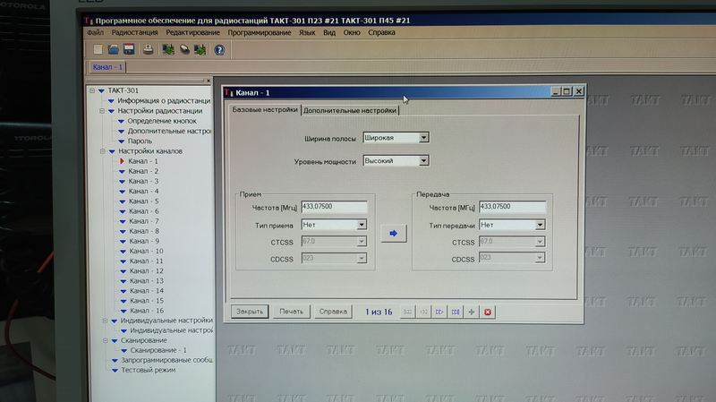

У горячо любимого нами отечественного Т-Хелпера появились станции ТАКТ-310.21 П21 (VHF), ТАКТ-310.21 П45, которые начали поступать в пожарные части, и в целом они неплохи за одним НО - софта на это чудо китайской инженерной мысли на просторах Интернета пока не наблюдается.
В ходе поиска выяснилось, что Такт-310 - это ни что иное, как YANTON T-650 в более аккуратном корпусе. Дальнейший поиск софта к оригиналу результата не дал, но в недрах форума обнаружилось, что YANTON T-650 - это также Терек РК-301, софт на который есть в файлах Радиосканера.
По поводу шнурка для программирования: родного не оказалось, распиновки тоже, но методом научного тыка было установлено, что он подозрительно похож на влагозащищенный Бао 58.
Как оказалось - идеально подходит слегка доработанный шнурок от Baofeng BF-A58, у которого нужно на 1-2 мм заузить выступ у основания разъема-"папы". Я просто слегка спилил этот пластиковый выступ напильником, иначе он не заходил в паз на радиостанции. Расположение пинов и крепежного винта точно совпало с Баофенгом.
Станция удачно была запрограммирована.
Пост в копилку опыта.
73!

Немного в эту тему.
ТАКТ-301.21 П45 / 400-470мгц 16 каналов.
Разъём гребёнка, как на моторолле.
Ссылка на кабель.
Многоконтактный USB кабель для программирования для
Ailunce HD1/Retevis RT29/RT48/RT648,
рация с поддержкой Win XP/Win 7/Win 8/Win10
https://a.aliexpress.com/_AsUNBU
После установки драйверов проблем не возникло от слова совсем.
Ссылка на софт, с других ссылок не подключается :(
http://www.radioscanner.ru/files/civil/file14637/

Доброго времени суток!
У меня не получилось по данной рации так работать.
Распиновка верна.
ПО не подошло.
шнур купил на алике. стал идеально по пинам...только выступ пластиковый подчистил
Драйвер в комплекте (с баофенгов )
https://aliexpress.ru/item/1005002073262098.html?spm=a2g0s.9042311.0.0.6a4a33edArvAvU&sku_id=12000018645150563
ПО тоже от китайцев http://www.radioscanner.ru/uploader/2021/obespecenie.jpg

Дата: 02 Июн 2021 13:11:45 #
Не далее как вчера программировал это чудо Такт-31-.21 П45, использовал программатор от motorola GP340, софт от Терек РК301, там только озвучка каналов не русская. Если скачать отсюда: disk.yandex.ru/d/X5f2TcfTvq16Vw то получим подпиленное ПО и русскую озвучку.

Nfa_ks
проверил, но озвучка каналов не русская.Голос когда переключаешь канал, то рация говорит.
