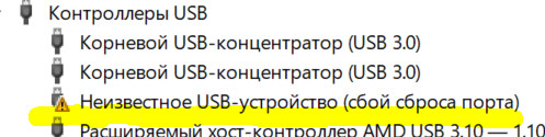

Ребятки привет! Купил 1801 в комплекте с кабелем, не определяется виндой (не пиликает и компорт не появляется) драйвера устанавливаются вместе с cps , да и отдельно драйвер ставил - нет результата... Кто сталкивался? или кабель бракованный..?

Шнурок прозвонил, соответствует картинке. Подключил к usb2 , в диспетчере как на фото:
Сейчас еще выяснилось, что не входит в режим программирования(зажатие 2х доп.клавиш и включение) и сброс настроек не срабатывает(зажатие верхней доп.клавиши+ 1 и включение) Что сам аппарат бракованный что ли?

Короче докладываю:
новые 1801 сейчас на чипе auctus, упаковка, инструкция и маркировка 1801 отличий нет, программируются шнурком от аналоговых раций, программа другая. в проге показывает как BF1801.
OpenGD не прошить (но это не точно)...

Всем привет. Собрал кабель, как по схеме выше - прозвонил, но в диспетчере отображается как сбой запроса дескриптора устройства. Попробовал этот изготовленный кабель на нескольких ноутбуках - не работает, одна и та же ошибка. Что теперь делать?

Сдирать к чертям собачьим уплотняющую резинку разъёма либо со всей дури прижимать 2,5 джек к шасси руками, пока в диспетчере не появится надпись "STM Device in DFU Mode" или типа того ибо у этих ускоглазых всё через жопу...

crossbreed
Было похожее, есть аналоговый кабель, не пошёл, есть от GD77,не пошёл, менял так же rx-tx местами, дали тот что был в коробке с рацией, опа и все нормально, хотя по идее он полностью такой-же как и от 77

Всё! Победил. DR-1801UV на чипе А6 считал самодельным кабелем)))
Программы, драйвера, распиновка кабеля и необходимый чип - на сайте в разделе "Файлы"
