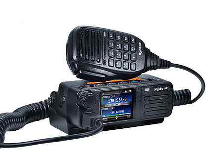

С лета этого года выпускается автомобильная DMR рация Kydera CDR-300UV, она же Retevis RT73. Англоязычное обсуждение идёт здесь, для удобства чтения через переводчик выложу ссылку.
Ультра-компактная мобильная аналогово-цифровая радиостанция, предназначенная для использования в автомобиле или стационаре. Режимы работы: цифровой - DMR протокол совместимый с MOTO Trbo Tier I, II; аналоговый - FM модуляция с шириной канала 12,5/25 КГц.
Kydera CDR-300UV выполнена в форме небольшого моноблока с цветным TFT дисплеем и функциональными кнопками, который можно разместить непосредственно на верхней приборной панели автомобиля (или под ней) с помощью скобы. Управление и коммутация приема/передачи осуществляется с помощью манипулятора-тангенты. Задняя часть тангенты имеет встроенный магнит для удобства крепления. Функциональные кнопки на тангенте и на корпусе станции могут быть переназначены с помощью программного обеспечения. В правой части передней панели радиостанции расположен динамик, который воспроизводит громкий и чистый звук. Чувствительность микрофона тангенты регулируется через софт и имеет достаточный запас. Качество модуляции не вызывает нареканий как в аналоге, так и в цифре!
Kydera CDR-300UV имеет встроенные Bluetooth и GPS модули. Для приема сигналов GPS на задней панели корпуса есть разъем для подключения небольшой штыревой антенны, входящей в комплект. На левом боку находится заглушка разъема для подключения гарнитуры, внешнего динамика или дата-кабеля. Тип разъема - "kenwood'.
Радиостанция выполнена в соответствии со стандартом MIL-STD-810/C/D/E.
Технические характеристики Kydera CDR-300UV приведены в таблице.

Комплектация: станция, манипулятор-тангента, кабель питания, GPS-антенна, крепежная скоба с винтами, инструкция в электронном виде.
Ждём здесь отзывы русскоязычных владельцев.
