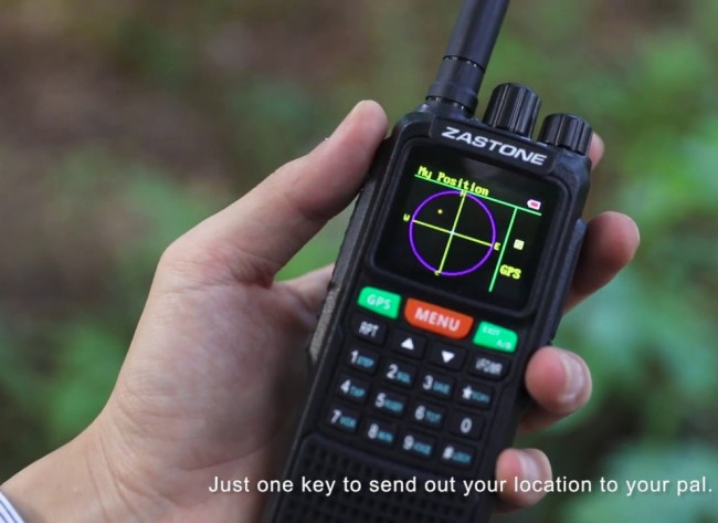

Возможно, для вас это и не новость, но поиск "Zastone ZT-889G" по нашему форуму ничего не дал, так что публикую.
Когда на одном из сайтов прочел в характеристиках этой радиостанции:
Zastone ZT-889G определяет дальность и направление до радиостанции
и увидел прилагаемую фотку с пеленгом
то вначале был ошарашен - это как вообще возможно??
Но когда выяснилось, что в ней есть датчик GPS, а сама радиостанция цифровая, то все вопросы отпали.
Интересно, и много сейчас таких удивительных радиостанций?

Это не цифровая рация. Вы ошиблись .Есть аналогичная портативка стоимостью в раза полтора меньше и работающая в широком диапазоне частот от 123 до 560 МГц. Ее название ABBREE AR-F8.Возможность последней работать в речном диапазоне и на спутниках является ее существенным плюсом. Здесь видео работы на саткоме: [Видео YouTube - нажмите для просмотра]

Вы правы, я не заглядывал в документацию на на эту радейку, и ход моих мыслей был такой.
Если в ней используется GPS только определения своей позиции, то рация может быть какой угодно, ее вообще может не быть, просто GPS-навигатор с экраном и все.
Но поскольку она показывает позицию вашего корреспондента (не свою!), то должен быть канал для передачи и приема чужих GPS-координат.
До этого момента считал, что таким каналом может быть только цифровой канал, а значит, и рация цифровая.
Но если эти координаты могут передаваться даже по аналоговому каналу, ну и ладно. Не спец в этих GPS, вам виднее.
