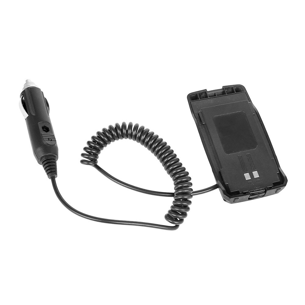

Можно заколхозить из нее battery eliminator, чтобы легко запитывать станцию от стационарного источника питания.
https://www.specshop.pl/eng_pl_BaoFeng-Battery-Eliminator-for-UV-6R-Radio-15346_1.jpg
