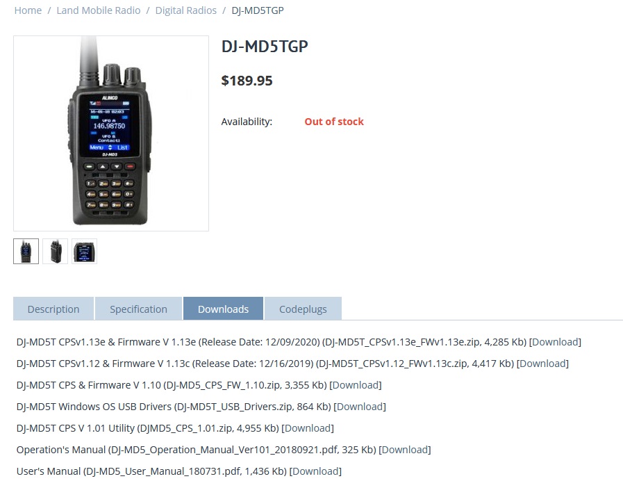

Освоился с настройками и возможностями. Действительно не так все плохо. Если кто знает где взять софт для программирования этой станции (желательно под мак) то прошу поделиться ссылкой.

Вот тут есть софт: https://www.remtronix.com/land-mobile-radio/digital-radios/dj-md5tgp/ , но ссылка не открывается если IP не американский, так что VPN в помощь и вперёд

Через vpn все ок .

Через vpn все ок .
Да эту ссылку находил, думал может кто то переваливал на сервера в рф. Спасибо поковыряю впн.

Версию ПО 1.14 так и не выпустили или никто не выкладывает?
Там где я качал не было её
