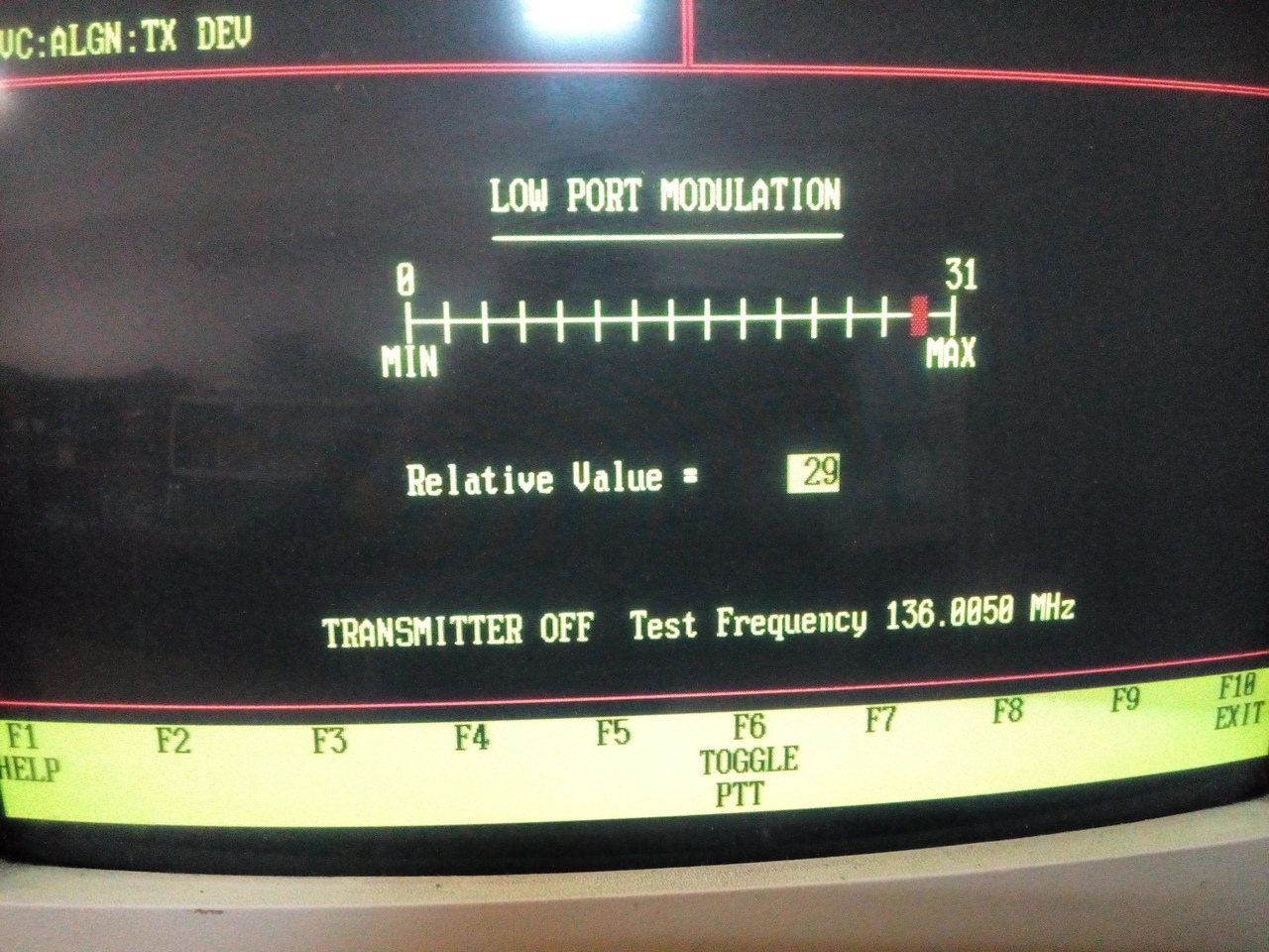

спасибо ! оно !
осталось теперь разобраться , как добавить девиации , т.е. увеличить модуляцию .
там есть два параметра
собственно
DEVIATION
но этом меню изменяется 8 параметров . то ли по 8 частотам регулируется уровень девиации ... но это мои догадки
второй
LOW PORT MODULATION
здесь один параметр . у меня забито число 29 , из 31 максимум ... это похоже общий уровень модуляции ?
Мне , собственно , необходимо увеличить модуляцию/девиацию , а то все жалуются , что тихо и мелковато звучит в эфире .

rw6hdk
с янв 2019
Ставрополь
Сообщений: 91
Дата: 25 Янв 2019 23:24:51 #
tigra
эт всё понятно , есть у меня и этот документ
там три слова
DEVIATION
Transmitter Deviation is increased or decreased by first keying the radio via F6, and then by
pressing the UP/DOWN arrow keys respectively. A relative deviation value will be displayed, but
the actual transmitter deviation must be determined from your service monitor. The radio will
transmit on the test frequencies displayed on the screen and should be terminated into a 50 ohm
load or service monitor.
Using the UP/DOWN arrow keys, adjust Tx Deviation per your User's Manual. Press F6 again to
de-key the radio, the value will be programmed into the radio.
NOTE: For fast changes, keyin the value and press the Enter button.
LOW PORT MODULATION
Low Port Modulation is increased or decreased by first keying the radio via F6, and then by
pressing the UP/DOWN arrow keys respectively. A relative modulation value will be displayed.
The radio will transmit on the test frequencies displayed on the screen and should be terminated
into a 50 ohm load or service monitor.
Using the UP/DOWN arrow keys, adjust the modulation per your User's Manual.
Press F6 again to de-key the radio, and the value will be programmed into the radio.

Они предлагают настраивать по их сервисному анализатору
В самой программе есть куча регулировок , что из них крутить , пока не понятно . будем методом тыка .
Лоу порт вроде бы не добавляет ничего . Стояло число 29 , из максимальных 31.
В разделе девиации 8 регулировок . ну буду пробовать по одной добавлять , и проверять , как меня слышат )))
вот фото из программы
https://pp.userapi.com/c852036/v852036385/9f1cd/JPS3OehgT8E.jpg
https://pp.userapi.com/c846523/v846523253/184b09/yWaqEWnlqf8.jpg

Low Port Modulation CTCSS/DCS модуляция. На слух не услышите...
VCO Deviation как раз "голосовая".
Обе настройки производятся (и соответственно уровни указаны) для своего исполнения - 12.5кГц или 25 кГц.
Сервис-монитор должен быть не обязательно "их"!
"Наш" тоже подойдет! ;) Хотя бы измеритель девиации типа СК3-хх.
Настройки в программе могут производится на нескольких "тестовых каналах" с разными частотами в пределах рабочего диапазона.
У многих производителей так.
Чтоб при программировании разных частот равномерно параметры были.

про Low Port Modulation понял
по VCO Deviation .... там 8 точек . программа предлагает тестировать на частоте 136,005 . надо будет пробежаться по всем точкам , может там и правда будут разные частоты для каждой точки .... чёт под конец дня я не усёк этот момент .

вообщем , выяснилось ... как и ранее предположили , 8 точек разбитых по всему диапазону .
изначально высвечивается только первая точка 136,005 . на остальных точках реальная частота появляется только когда изменили величину девиации и нажали F6 для перевода станции на передачу . восьмая точка как то за диапазоном получается 174,100 )))
ну вот и всё , будем проверять
