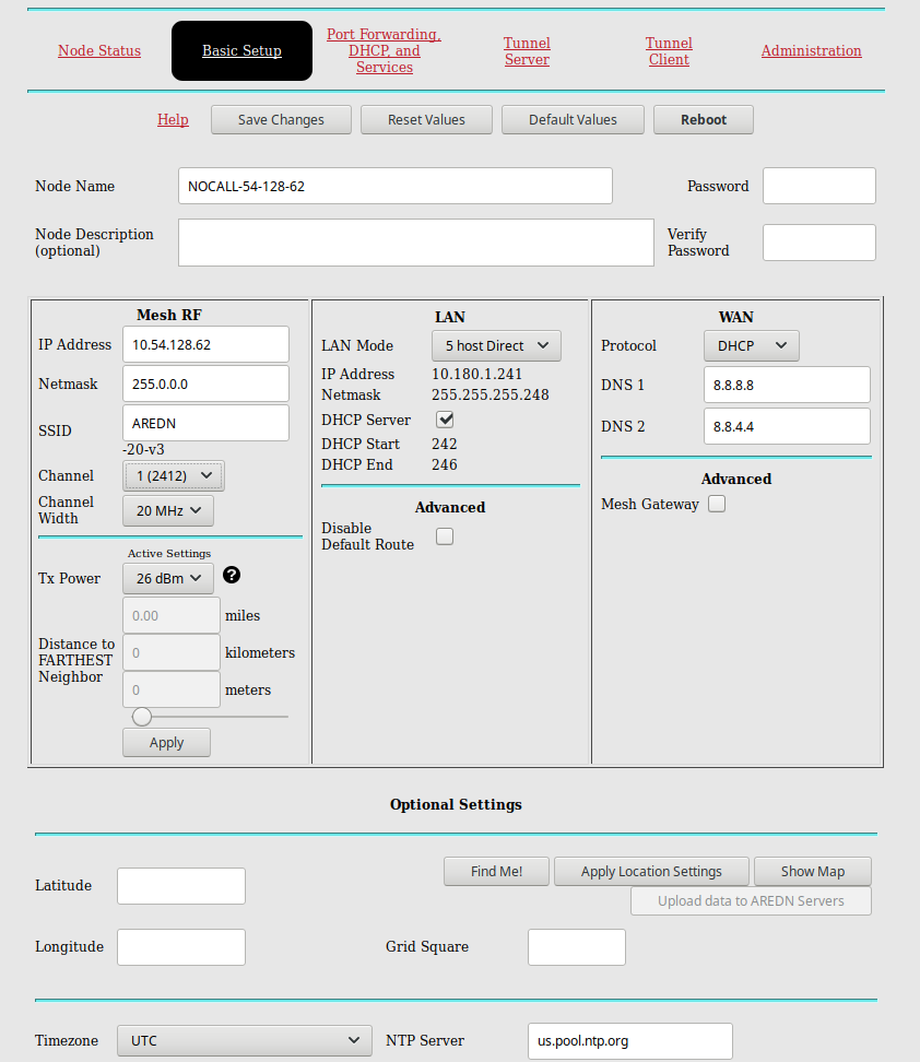

И так, делюсь промежуточными результатами
Купил Ubiquiti NanoStation Loco M2 1500 ₽, точка плюс ее питание, на Авито, состояние муха не сидела
Прошил свежей, рекомендованной версией, current version: 3.18.9.0, под имеющейся тип оборудования.
Процедура оказалось в моем случае легче легкого, точка досталась со старой прошивкой от Ubiquiti, версии 5.5.8.
Это еше та версия, когда они не проверяли подпись у прошивок, и я залил AREDN_овскую прошивку прямо из веб морды Ubiquiti.
Пара минут и все взлетело согласно инструкции на сайте, все как описано.
Страница при первой загрузки
Страница базовых настроек, куда попадаешь по кнопки Setup, войти с пользователем = root и password = hsmm
Страница Администрирования
Остальные вкладки должны быть доступны после ввода данных: Имя ноды, логин пароль, и последующей перезагрузки.
Как понял с прочтения форума, IP в поле Mesh RF генерируется автоматически, на основании Mac адреса устройства.
Приложенные принт скрины не заполнял, это все так, как при первом запуске.
Думаю мне забавы, поразбираться на пару дней хватит, а далее нужны будут еше точки под перешивку и тесты Mesh сети и прочих плюшек.

Провел в первом приближении тесты Mesh сети на "столе".
Из железок использовал:
NanoStation M2
NanoStation M5
NanoStation Loco M2 - 3шт
NanoStation Loco M5
Ip Камера AirCam
Все точки доступа достались старого образца с версией железа "XM", это 32 ОЗУ, против 64 в версии "XW" и нет плюшек в виде второго полнофункционального порта LAN в NanoStation M*, что позволяет делать кросс бенд ноду 2.4 <-> 5 без свича, доп питания итд тема с форума тут
Использовал в качестве генератора трафика IP камеру, так же на ее примере, разобрался как предостовлять Веб доступ к ее странице настроек.
Схема сети получилась такая
Сети 5гиг и 2.4гиг объединил, включил пачкорты в неуправляемый свитч, по рекомендациям надо было в роутер и развести по VLAN, но оно и так заработало )
Как правильно делать узел, рассказано тут Understanding VLAN's
По сети можно заходить на любую доступную Ноду и смотреть ее статистику, при знании учетных данных, заходить в настройки.

Примечания по настройке
Мы смогли развернуть портативную ячеистую сеть, охватывающую 15 кв. М. Пересеченной местности и некоторые городские районы. Удаленные места были подключены через 5.8, а затем через реле 2.4 к конечной точке. На одной фотографии вы увидите обзор ссылок, одна проблема, о которой мы говорим, это конфликт на одном канале и необходимость разделить несколько каналов 5,8 на другой канал, один ретрансляционный узел был снабжен дополнительным сектором 5,8 на вторичном канале для этой цели.
